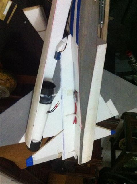

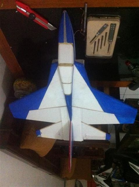

iwan21 wrote:foto terbang gak ada, tapi ada secuplik video
hasil test ,
1. berat total 450 gram
2. glide bagus
3. batere yg dipake dah kurang sehat, power cepet drop padahal baru satu putaran terbang
4. kedua esc kayaknya gak sama settingnya, main pasang aja gak pake cek2 set-up esc
nanti test lagi kalo kedua esc udah diset bener dan ada batere yg lebih sehat

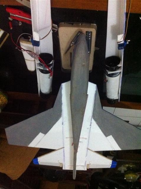

ternyata stok lipo 3s saya yg 1500-1800 mAh dah loyo semua, penyakit sering fully charge tapi gak jadi dipake hiksss
dg berat hati si twin mesti di "bongkar ulang" nih
EDF nya dikeluarin
kondisi saat pake twin EDF :
1. dg lipo 3s/1550 mAH, AUW 520 gram
2. terbang power lebih dari cukup cuman batere loyo, sekali muter aja udah drop
rencana setelah dibongkar
A. tetep EDF
1. mungkin pake single EDF dg lipo 3s/1000 mah
2. konfigurasi diatas udah ditimbang beratnya gak lebih dari 350 gram
3. mau ukur thrust per EDF dulu, kalo dapet di 250-300 gram dan juga lipo 1000 mAH nya masih sehat, alternatif A ini yg jalan
B. jadi pusher aja
1. dg konfiguras pusher dan motor sekelas cdrom ( kelas 60 Watt) berat cuman 300 gram
2. batere gak sehat pun masih berani kalo pusher
3. gak mesti pake 3s, 2s juga bisa
4. jeleknya, jadi gak keren kayak EDF
A atau B ? liat aja nanti deh :gg
