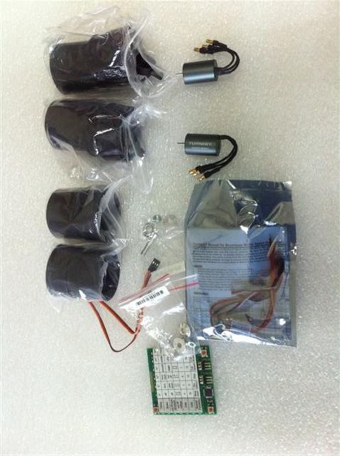

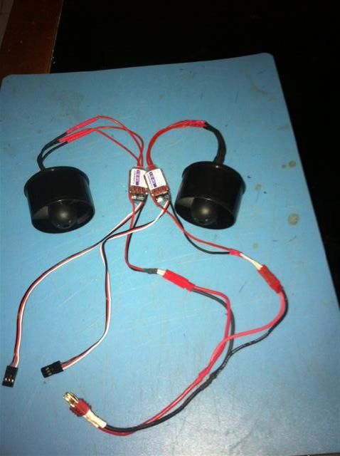

Bermula dari iseng2 ngetest order HK pake DHL, eh bener deh, 2 hari dari shipping barang dah sampe
ini paketnya
ini isinya
2 EDF-48 + 2 inrunner kv 5800 + 2 ESC Turnigy 12 Ampere

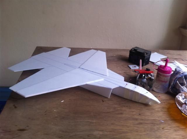

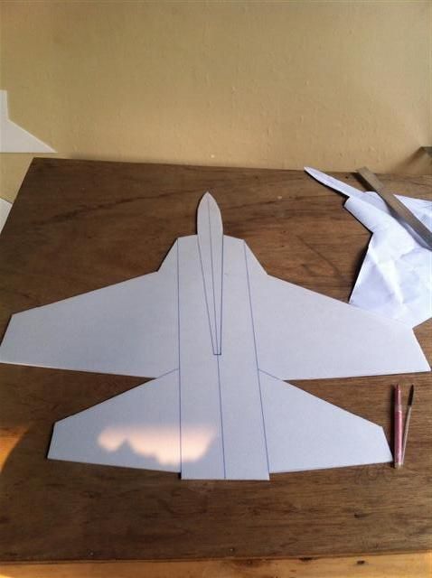

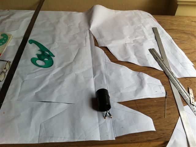

Niat hati bikin Sukhoi T-50

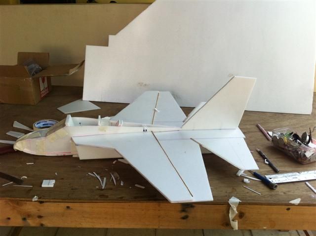

apadaya motong mal kurang lebar
Re: Twin EDF, iseng ajah

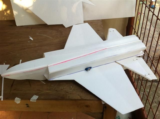

Nih kliatan kan kurang lebarnya ?, mestinya kedua engine terpisah, ini malah dempetan jadi mirip posisi engine F-15
Karena bahan udah terlanjur dipotong, lanjut terus walau entah jadi pesawat apa nantinya :gg
Rencana awal Twin Fin

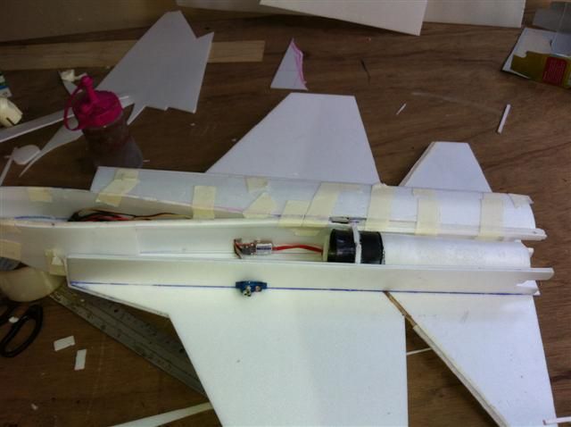

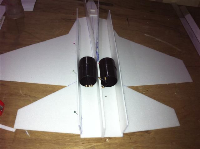

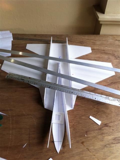

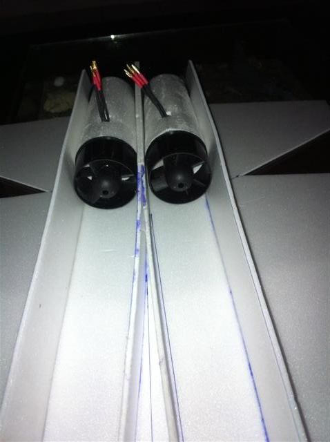

Sambil nunggu lem kering, negrangka twin EDF nya dulu

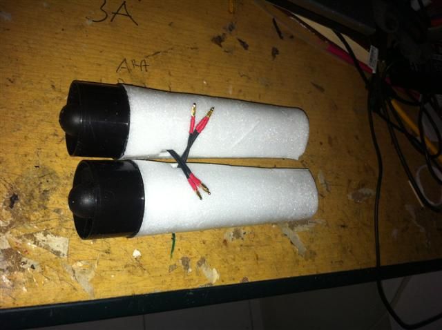

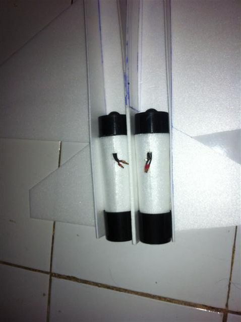

terus bikin selongsong buat thrust duct
setelah kering, coba diset posisinya dulu

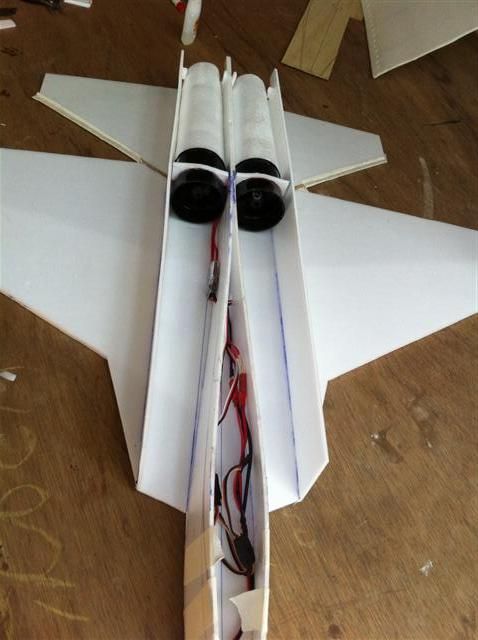

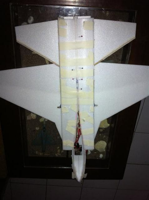

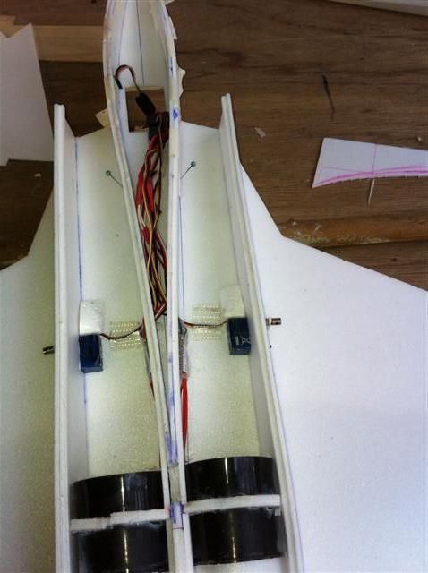

Perut akan ditutup permanen, karean itu semua isi perut kudu dipasang dulu
EDF dan ESC
servo taileron/elevon
langsung ditutup

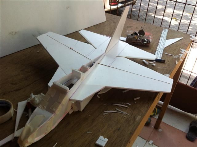

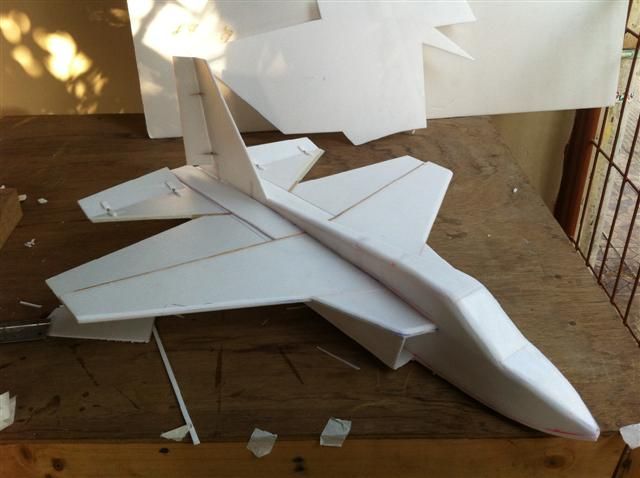

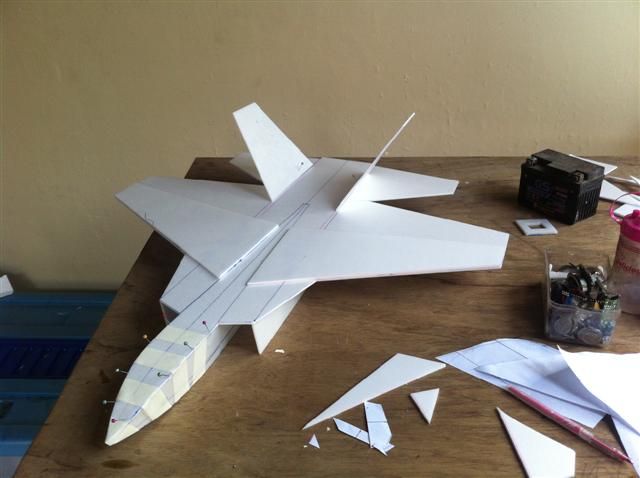

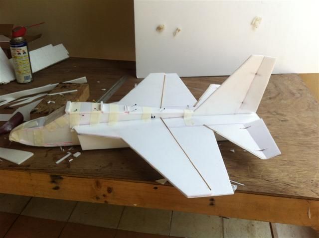

Lanjut ke punggung dan hidung
kayaknya fin tunggal cakep juga :cling
jadinya positif fin tunggal, dg kontrol elevon dan rudder

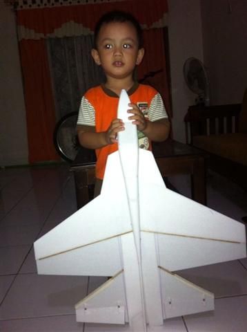

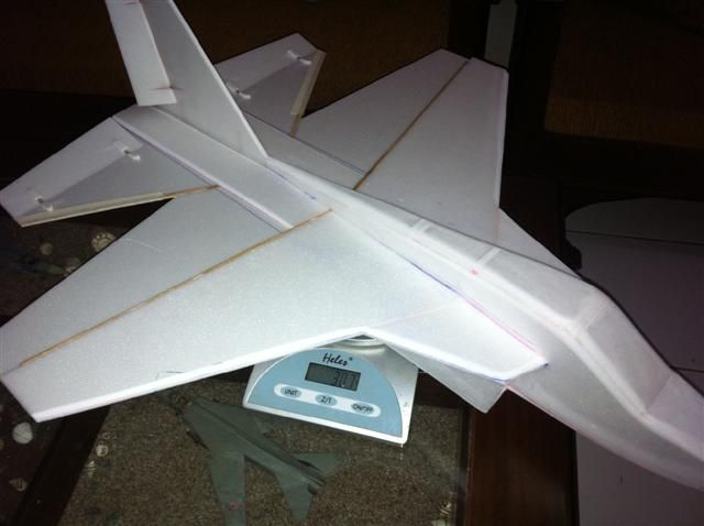

Udah dihalusin
Berat tanpa batere 307 gram
Data2 :
- Wingspan 80 cm
- Fuselage 90 cm
- Bahan polyfoam 3 mm ,kecuali fin sama belly pake 5mm
- Profil sayap K/F atas, ditambah spar bambu tusuk sate persis di takiknya
- Power 2 x EDF-48 - 3 blade dg motor inrunner 2030/5800 KV ( 100 Watt)
- ESC Turnigy plush 12 Amp
- Servo, 2 x Hitech HS-55 utk elevon dan 1 x HXT-500 utk rudder
- Batere Lipo 3s 1000-1600 mAH
Target AUW maksimal 450 gram ( 400 gram pake 1000 mAH, 450 gram pake 1600 mAH)
Sementara masih polos, belum dikasih kelir, buat test dulu
