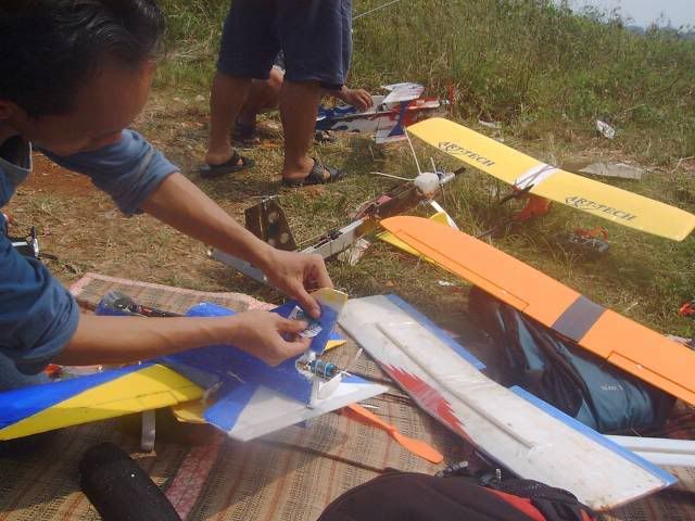

Laporan sementara , Beedee-5 minggu, 27 Mei 2007 sukses test flight walau diawal2 sempet rada pesimis juga pak G/M nya.
Ditambah saat handlaunch pertama sempet nose dive dan fuse patah jadi 2.
Dg dorongan pilot2 lain maka saat itu juga di lem lagi dan juga dikoreksi penyebab nose dive yaitu karena posisi motor diatas centerline fuse maka mesti dibikin up sekitar 3-4 derajat
Foto sementara ini saat flypass dg cantik..
dan penempelan stiker Grage karena dah sukses test flight

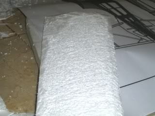

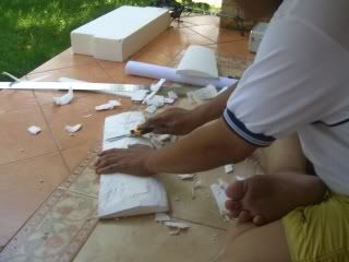

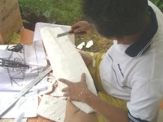

1. Menyayat sayapnya dari foam block.
2. kondisi sayap setelah di kerok ama cutter lalu diamplas.
3. Proses body (disayat dan dikerok lalu di amplas.

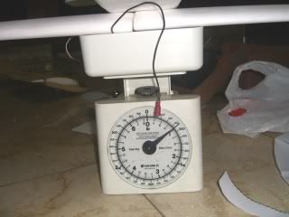

4. Total pesawat dan equipment ditimbang.
5. Total beratnya (450 gram)
