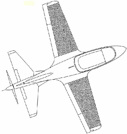

Saya [-o< ingin buat BeeDee 5 mohon masukan dan sarannya .
Sudah cari2x gambarnya enggak dapat2x, adanya hanya data spec. saja.
terlampir spec original nya, tapi saya ingin lebih kecil.
Sekali lagi mohon masukannya.
Data2x:
Wing span : 36 " (915 mm) ---> 32 " (815 mm)
Length : 26.5 " (673 mm) ---> 23.6 " (600 mm)
Weight : 20 - 22 oz ---> ??? (enggak mudeng ngitungnya)
Wing area : 175 sqinch ---> 156 sqinch ((89.2% nya)
Wing loading : 16 - 18 oz/ft ---> ???? (enggak mudeng ngitungnya)
Motor : BL Himax KV5300
Esc : Align BL-25A (rencananya, adanya Artec 18 A)
Batt. : Lipo 3S (2000 mA)
Salam

Mohon asal tau aja temen2 semua....yg buka topik dan minta saran diatas itu udah lebih dari suhu levelnya hi hi hi hi ,,jadi saya mau sumbang saran juga rada sungkan....tapi saya coba aja dan kalo ade sale2 aye mohon maklum ha ha ha.
Akhirnya ketemu polemik angka yg 175........, ternyata itu wing area 175 sq inch pak........kalo span mah udah mirip kan dg yg kita omongin kemarin yaitu sekitar 80-an cm....
nah dari wing area , AUW dan wing laoding kita bisa kira2 wing chordnya berapa-an..mari kita itung sama2.
ambil semua parameter yg moderat :
Wingspan = 34 inch
Wing area = 165 sq in
Wing Chord = 165/34 = 4.853 in ~ 123 mm,
yah mendekati juga perkiraan kita pak, sekitaran 10 -15 cm...cocok kan ????

Dear Pak Iwan21,
Maunye Rabu malam meluncur ke Hanggar =P~ [-o< .
Mohon bertanya Pak,
1. Pengecilan +/- 89.2% dari aslinya bagaimana?
2. Kalau Wing chord deket bodi (160 mm) di wing tip nya brp?
bisa dibayangkan seperti gambar dibawah dan total WS kan (815 mm)
3. Apa karakteristik pesawat kalau sayap nya dg W/span yang Panjang
dan Chord nya pendek, dan demikian sebaliknya.
3 dulu Pak, makasih
Salam
Oke pak saya coba jawab, kalo salah mohon dikoreksi aja :
1. Setting bisa dilakukan saat print, dg menset out print ke 89.2%
2. Chord pada wingtip 5 - 10% lebih kecil dari wingroot aja
3. Kata orang2 pinter, wingspan panjang dan chord kecil mempunyia drag kecil dan lift besar dan juga karakter glidenya lebih bagus dari yg sebaliknya (span pendek dan chord lebar).
Gitu dulu pak yg 3, jangan ditambah lagi entar saya puyeng he hehe ....

iwan21 wrote:Oke pak saya coba jawab, kalo salah mohon dikoreksi aja :
Dear Pak,
Meluruskan pertayaan pertama, saya suda print 89.2 % dengan patokan panjang body jadi bulet (600 mm).
Data2x:
Bagusnya berapa Pak? yang dalam kurung tebal
Wing span : 36 " (915 mm) ---> 32 " (815 mm) -->(_____mm])
Length : 26.5 " (673 mm) ---> 23.6 " (600 mm)-->(_____mm)
