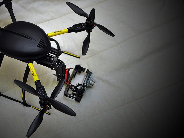

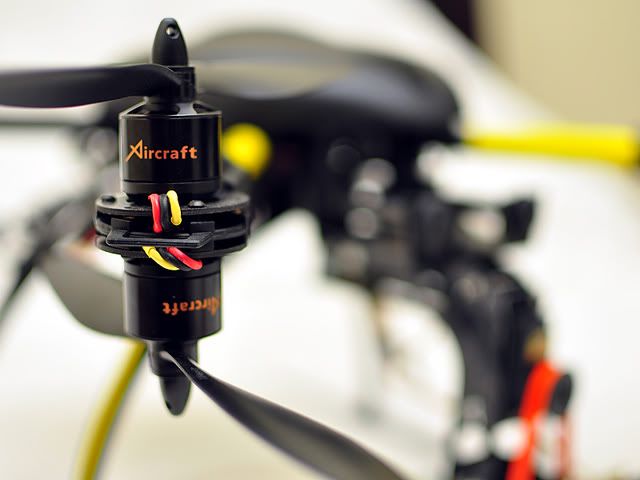

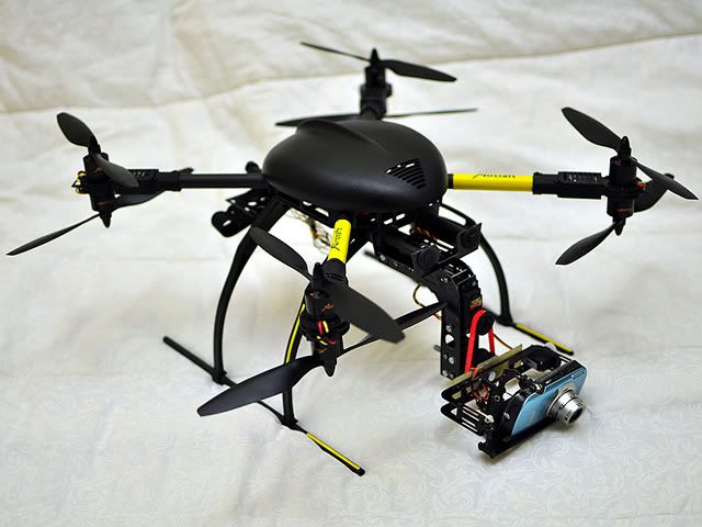

Kesempatan ini saya ingin berbagi pengalaman dengan xaircraft x650 value 8, yaitu wahana coaxial octocopter dimana 8 set motor terpasang di 4 lengan wahana.
Kit:

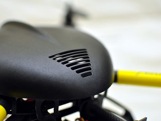

disain produk kali ini sudah berbeda sangat signifikan dari seri x650 sebelumnya, dimana di seri Value 8(V8) ini dibuat dengan mengutamakan disain yang mudah dan ringkas dibawa.
Bagi yang mengetahui seri sebelumnya x650 dan x450 tentu akan mengalami sedikit kesulitan dalam mengemas wahana jika akan dibawa-bawa. Tapi v8 wahana bisa dilipat lengannya, landing gear bisa di copot dengan mudahnya sehingga menjadi lebih ringkas
Desain yang berbeda juga adalah di bagian bawah mainframe tedapat 2 pipa carbon yang dipergunakan untuk menempatkan beban wahana (kamera mounting, bateray tray dsb).
Dengan 2 pipa ini mempermudah penempatan beban2 tadi bisa digeser ke depan-belakang sehingga bisa menyesuaikan untuk CG nya.
Di versi sebelumnya semua dalam kondisi fixed.
Untuk pemilihan bahan menggunakan carbon fiber pada main framenya, sedangkan untuk landing skidnya memakai bahan plastik yang agak lentur
Keseluruhan penampakan nya masih mengusung tema futuristik seperti pada seri sebelumnya
beberapa penampakan:

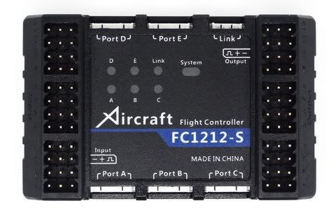

Flight control dan Sensor masih memakai hardware sebelumnya yaitu
FC1212-S
memiliki 12 ch input dan 12 ch output
FC1212-S Input Function Description
Input 1 Throttle Throttle up or Throttle down
Input 2 Pitch(ELEV) Pitch forward and backward control
Input 3 Roll(AILE) Roll to left or right control
Input 4 Yaw(RUDD) Heading and spin control
Input 5 Flight Mode Switch(Gear) Hover Mode and Cruise Mode switch
Input 6 Reserve Reserve channel for module expansion
Input 7 Reserve Reserve channel for module expansion
Input 8 Reserve Reserve channel for module expansion
Input 9 Tilt Pan/Tilt tilt control signal input
Input 10 Roll Pan/Tilt roll control signal input
Input 11 Spin Pan/Tilt spin control signal input
Input 12 Shutter Pan/Tilt tilt control signal input,normally use switch channel
FC1212-S Output Function Description
Output 1 Motor1 drive output UltraPWM Output(2ms,500Hz)
Output 2 Motor2 drive output UltraPWM Output(2ms,500Hz)
Output 3 Motor3 drive output UltraPWM Output(2ms,500Hz)
Output 4 Motor4 drive output UltraPWM Output(2ms,500Hz)
Output 5 Reserve
Output 6 Reserve
Output 7 Reserve
Output 8 Reserve
Output 9 Pan/Tilt tilt servo signal output PWM Output(10ms,100Hz)
Output 10 Pan/Tilt roll servo signal output PWM Output(10ms,100Hz)
Output 11 Pan/Tilt spin servo signal output PWM Output(10ms,100Hz)
Output 12 Pan/Tilt shutter servo signal output PWM Output(10ms,100Hz)
Seperti diketahui bahwa FC1212-S ini juga terdapat 5 port yang disediakan (PORT A - E) yang dapat disambungkan ke modul AHRS (SENSOR) juga optional modul yang lain seperti GPS, LED Module dsb.
Sebagai interface antara FC dengan software disediakan pula USB link untuk komunikasi antara keduanya.

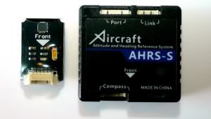

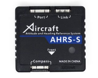

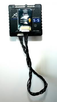

Sensor pada xaircraft disebut
Attitude & Heading Reference System Module/AHRS-S Module
AHRS ini akan memberikan instruksi terhadap flight control agar wahana bisa terbang stabil.
Option dari module ini adalah COMPASS Module
dengan adanya compas akan mengaktifkan feature2 tambahan dari wahana ini seperti carefree dan heading hold

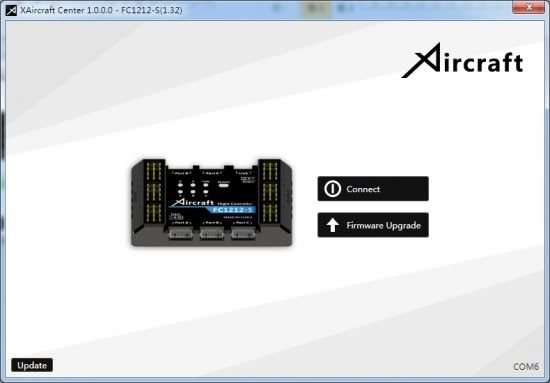

software
berikut snapshot software configuratornya

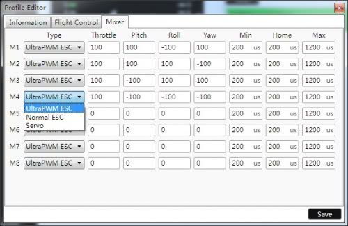

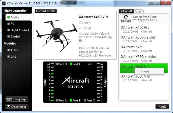

ini adalah tampilan tempat penyimpanan data setting (profile setting)
selain seting default bawaan pabrik, kita bisa juga bikin profile sendiri, misal mau bikin wahana custom hexa/octo dsb
tinggal dimasukan algoritma motor2nya

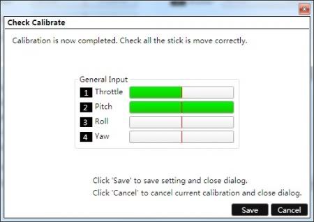

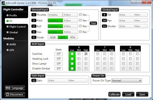

tampilan setting chanel dari tx
konfigurasi terhadap ch di txnya

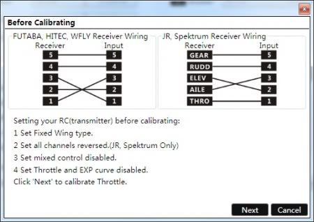

juga ada menu auto calibrate (semacam kalibrasi awal tx, sangat mirip terhadap setting kalibrasi di simulator)

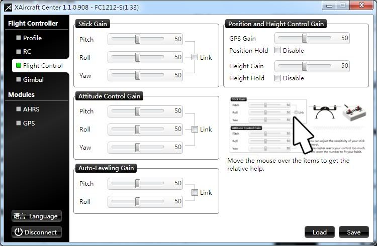

kalau dibutuhkan modifikasis setingan FC melalui window ini

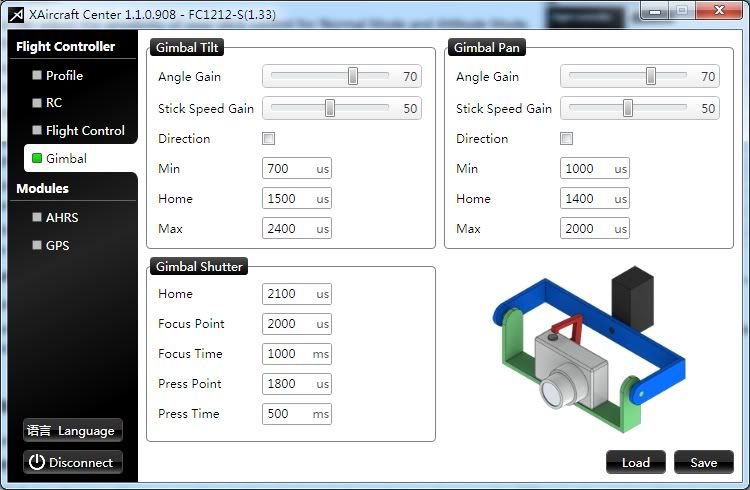

ini yang seru adalah setingan gimbal kamera (yang paling sering saya oprek)

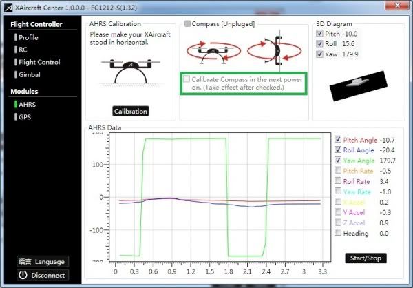

Berikut tampilan setting sensornya AHRS-S dan Kompas, juga bisa langsung memantau secara grafis, performa accelerometer dari AHRSnya

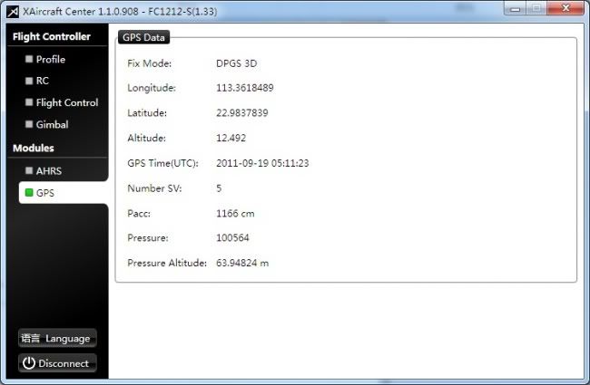

dan ini adalah tampilan terhadap modul GPSnya
informasi yang ditangkap diantaranya, LAT-LONG, jumlah satelit dsb
