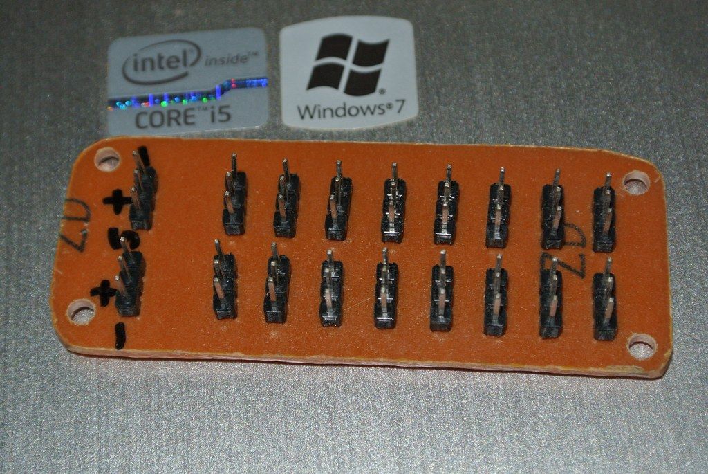

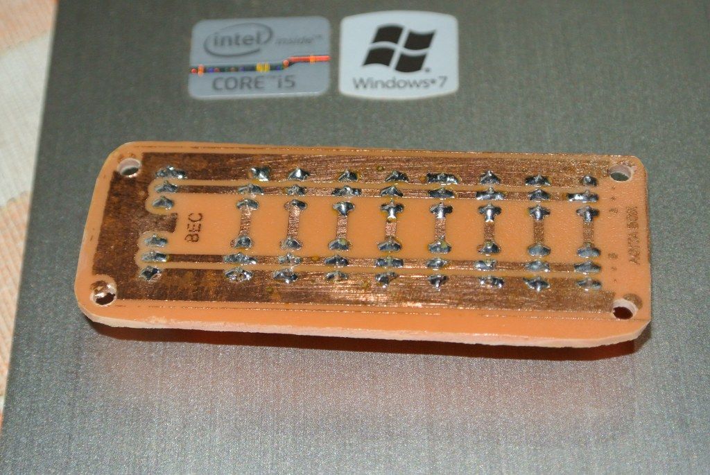

in case ada yg mau bikin power distributor untuk eliminate rx sama servo power,
ini saya bikin basic design, pcbnya pesen sama anak2 mahasiswa unsri,
etching dan sablon manual dimaklum aja kalo penampakannya kurang menggairahkan tapi fungsinya sesuai keinginan,
udah saya pake di 50cc pesawat 3D
2 BEC bisa dipisah masing2 sebelah rx sebelah servo
atau juga bisa spt ini misal BEC bus #1 rx + 2 servo, bus #2 4 servo.
powerbox harganya 3jt
pake ini plus 2 BEC gak sampe 400rb
minimalis realistis
minimalis realistis
