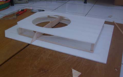

Saya pernah bikin versi kecilnya, dg dual power ( lift fan sama thrust dipisah)
lower deck nya

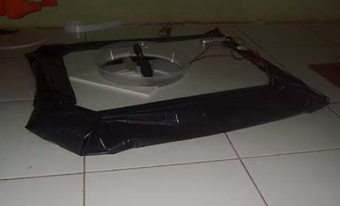

tampak bawah setelah skirt dilem

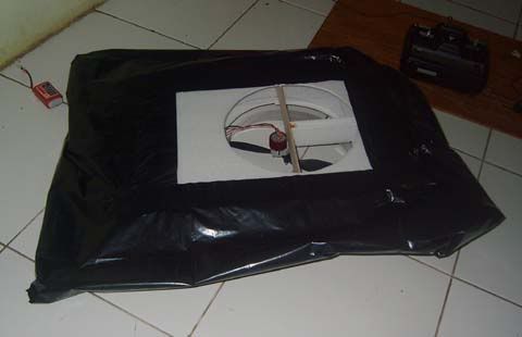

tampak atas
skirt bekerja
baru sampe tahap test lift fan aja, udah gitu proyeknye berenti, gk diterusin, padahal udah lumayan ngambangnya 1 cm
