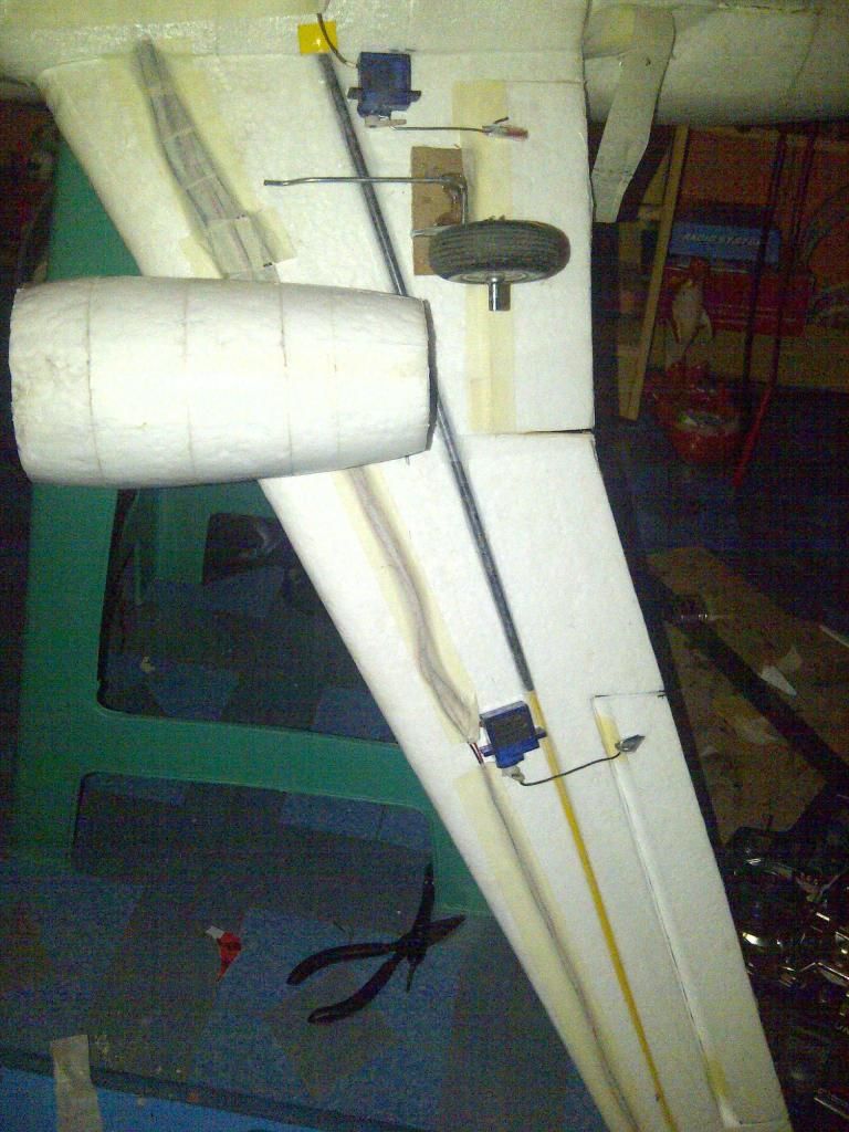

lapor suhu.. setelah terpasang seluruh elaktrik pas di check esc yg BEC nya terpake esc tersebut pas,, terus di saat throtle di naikkan di sekitar 80% salah satu motor putaran edf menurun
kira2 apa penyebabnya ya..? sementara armada g berani saya terbangi dulu.. takut di saat terbang salah satu edf rpm nya menurun

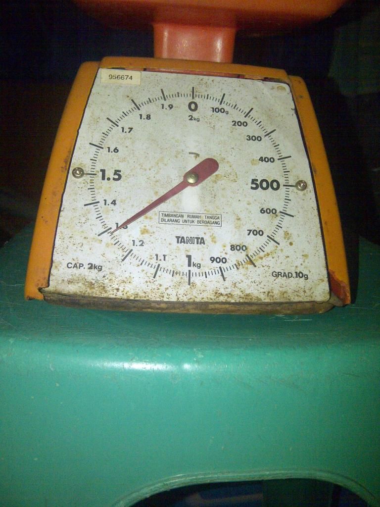

wahh beratnya dah berlebihan ni,,,
kira2 powernya masih cukup g ya,,,?

saya jadi ragu2 juga terbanginya trus thrush nya juga kurang ya,, 1 edf 540gram x 2 = 1,080gram sedangkan berat pesawat 1,28kg

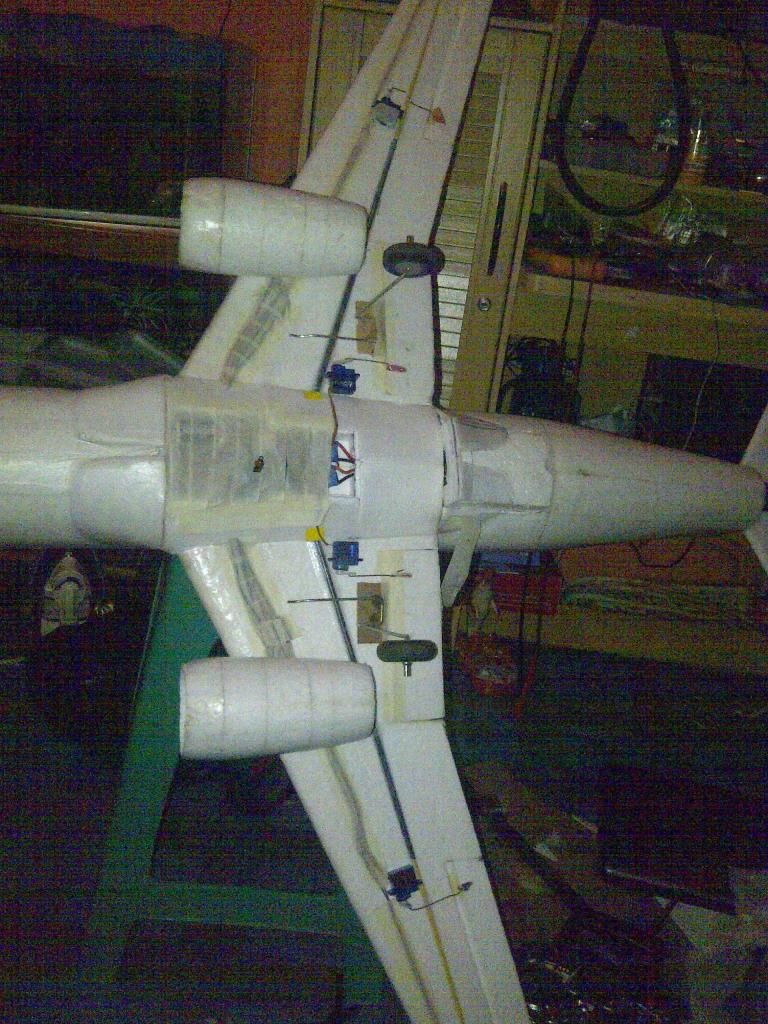

penampakan selanjutnya....
Re: project airbus a319
komentar : wing tip oke , yang lain terlalu cepet , coba rate nya diturunin lagi mas fadli..........so far so good..... :mtp
terus , mars rotating (merah) ada dibawah perut dan diatas badan tengah , tail warna kuning

ygbiru ama merah betul terlalu cepat pak.. itu rangakain yg pabrikan pnya beli di bengkel speda motor,, pakai ic tompel jadi g bisa di modif lagi.. yg wing tip rankaian rakit sendiri timernya bisa di atur karna ada saya pasang trimpot, bagian paling ujung belakang ada led hijau juga pak,,,
makasi pak saranya
armada 2hari lalu sempat test runway. tht 70% lansung ngangkat pesawatnya sekitar 1meteran langsung saya turuni lagi karna baut saya pelum terpsang.. saran om iwan g meleset
