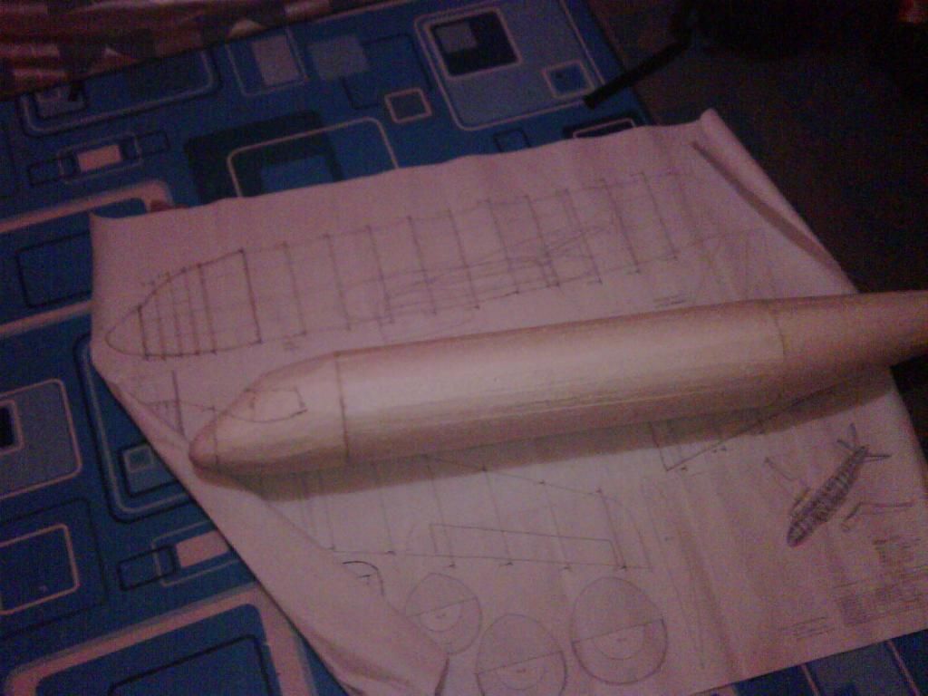

jenis airbus a319
fuselage =1,33cm
wingspar = belum tau---
2motor = edf 64 adh 300
2 esc = 30amp hk blue
6 servo = hxr 9gram
batre =zippy 4s 2200mah 30c
penampakan
akan segera menyusul

Ditunggu kelanjutannya Om Suhu..
Salah satu obsesi ane tu... bikin airliner..
Lanjutkan...

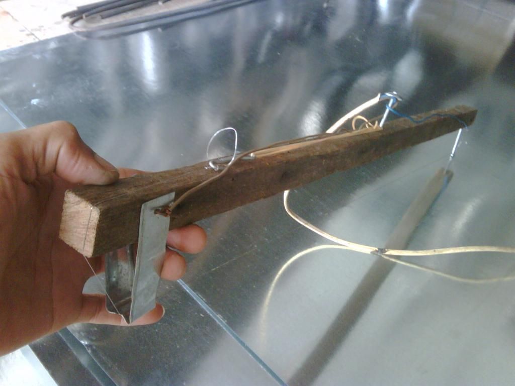

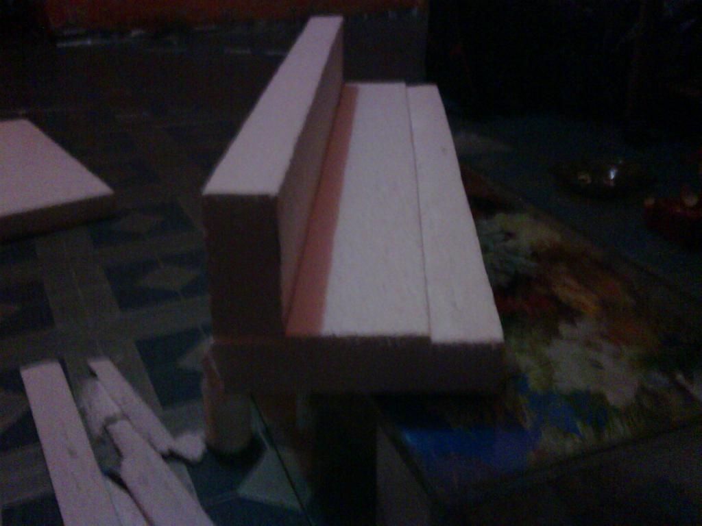

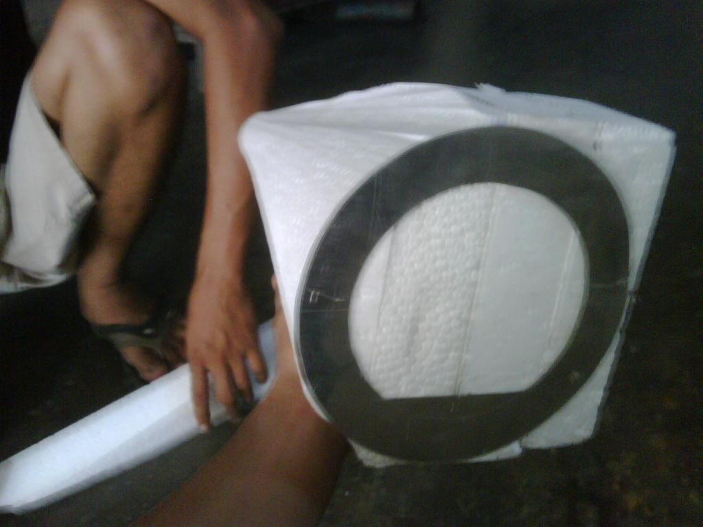

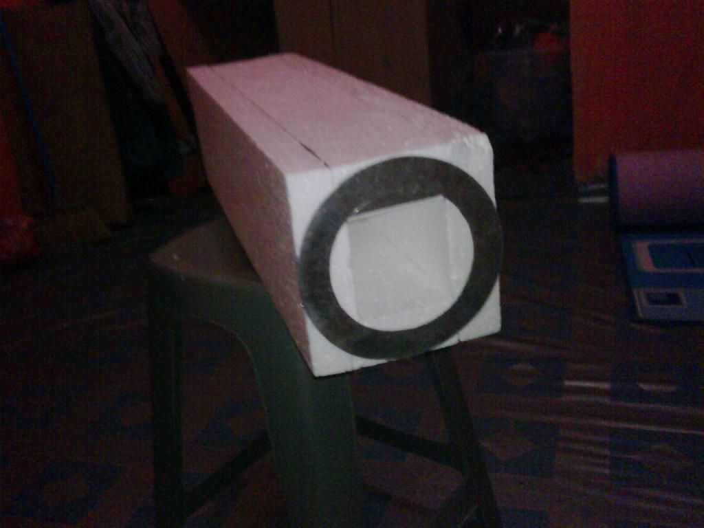

terlebih dahulu membuat foam box
fadliputra
Posts: 369
Joined: 21 Jun 2010, 15:17
Location: aceh utara
Re: project airbus a319
Post by fadliputra »

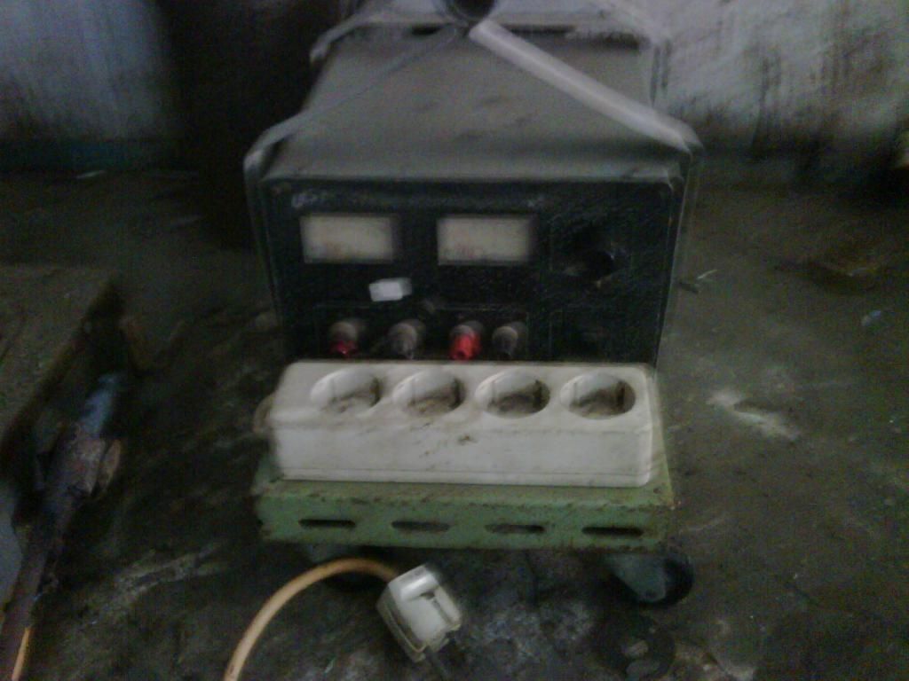

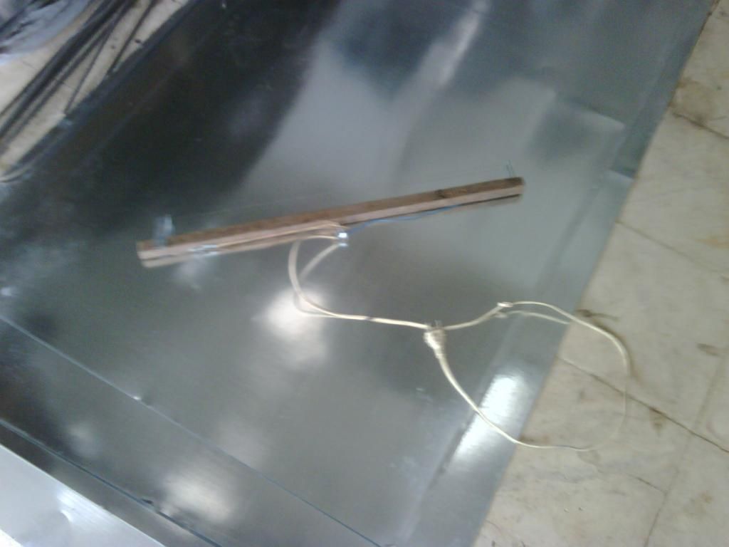

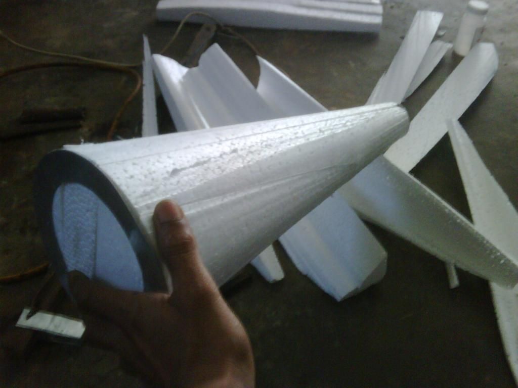

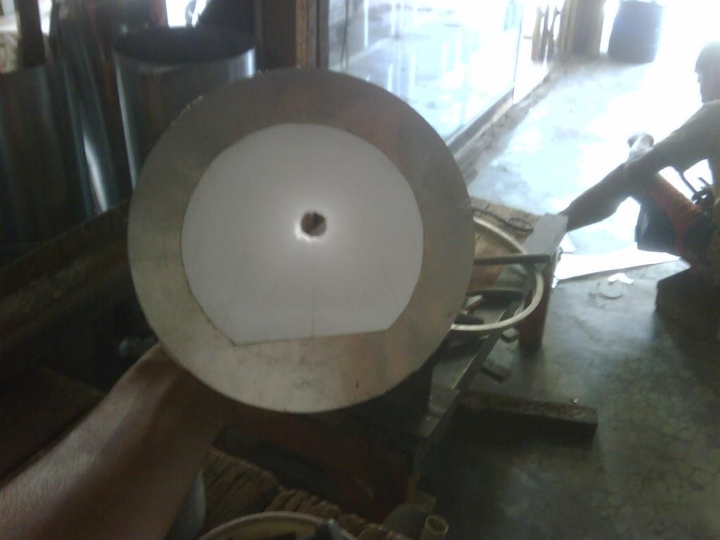

selanjutnya box tersebut di kasih mall antara ujung foam biar bisa lobangin tengahnya dan jadi silinder
tool untuk pembentukan nya sangat sederhana...
power supply 30amp 0-20v

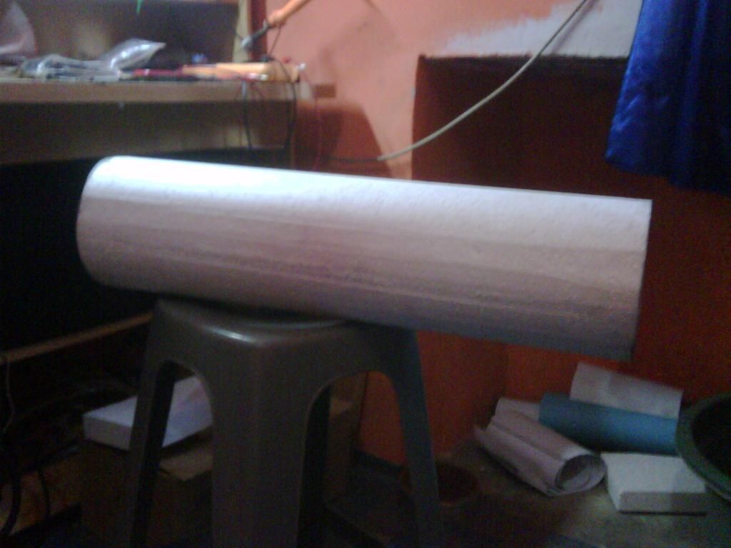

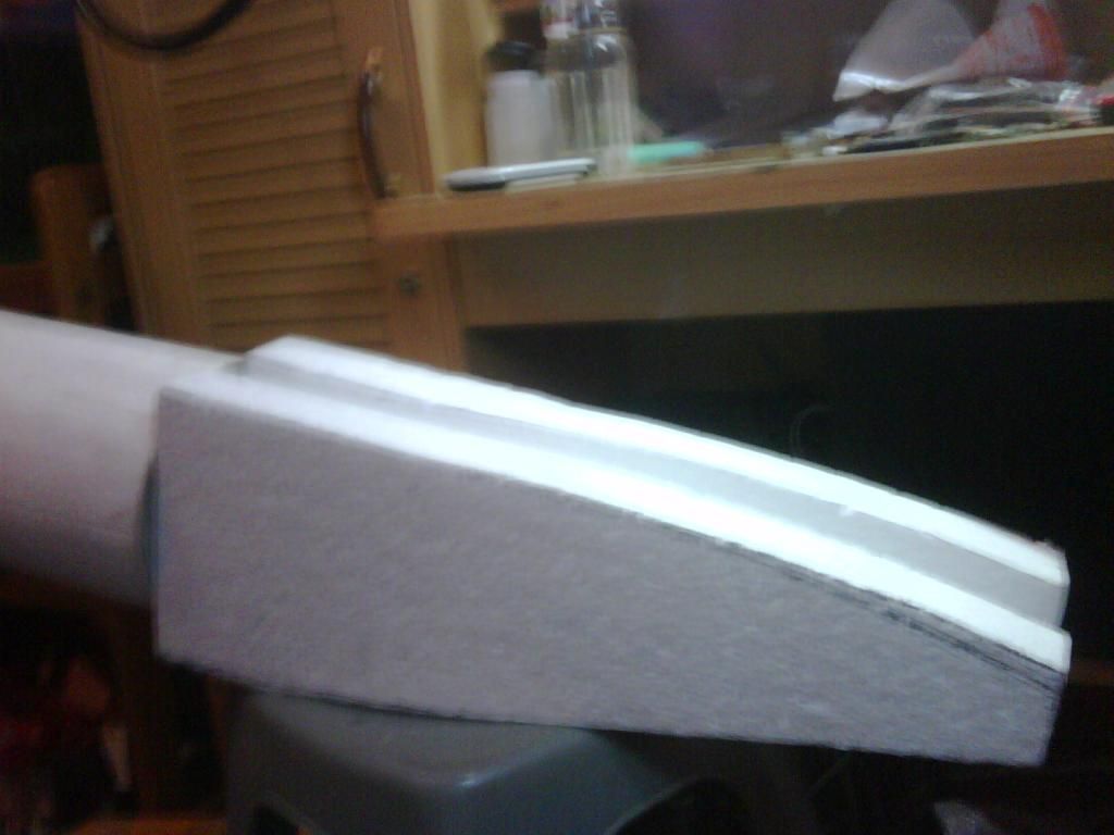

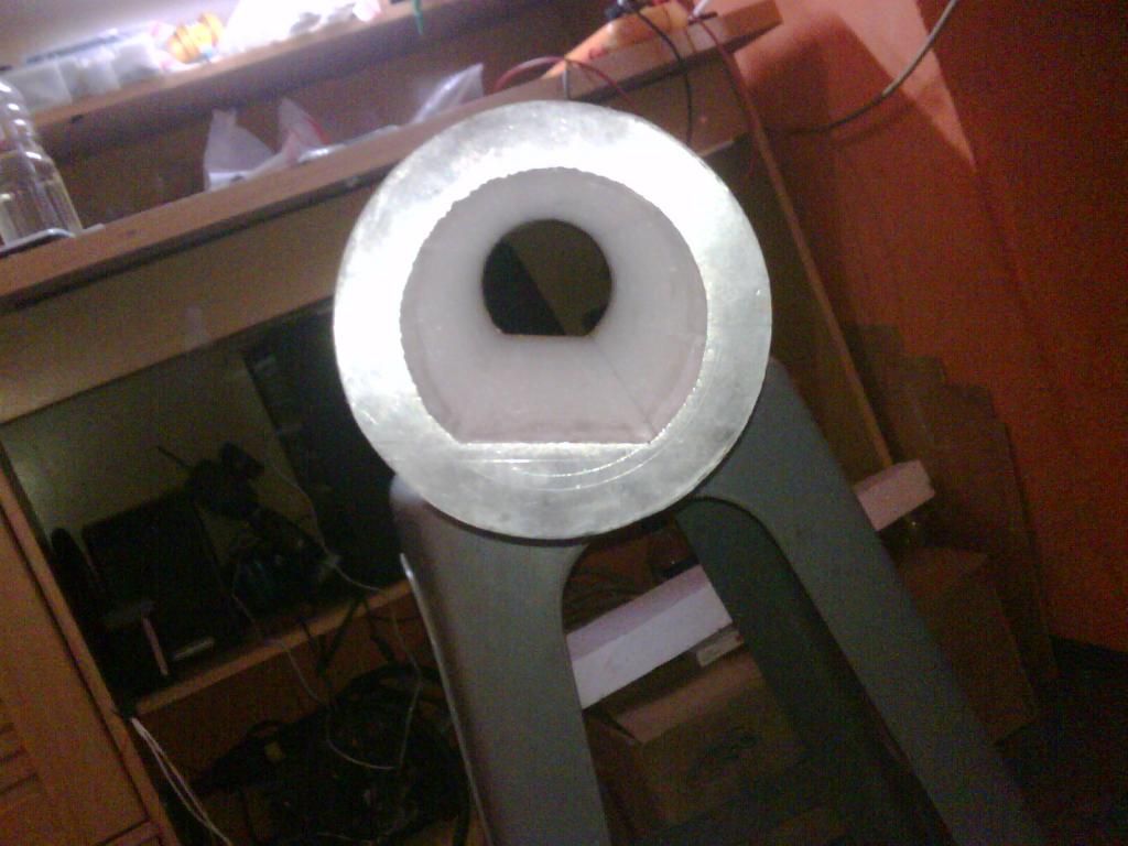

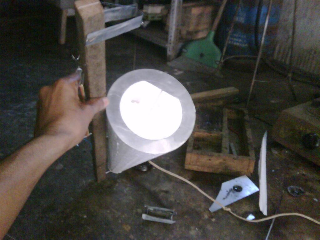

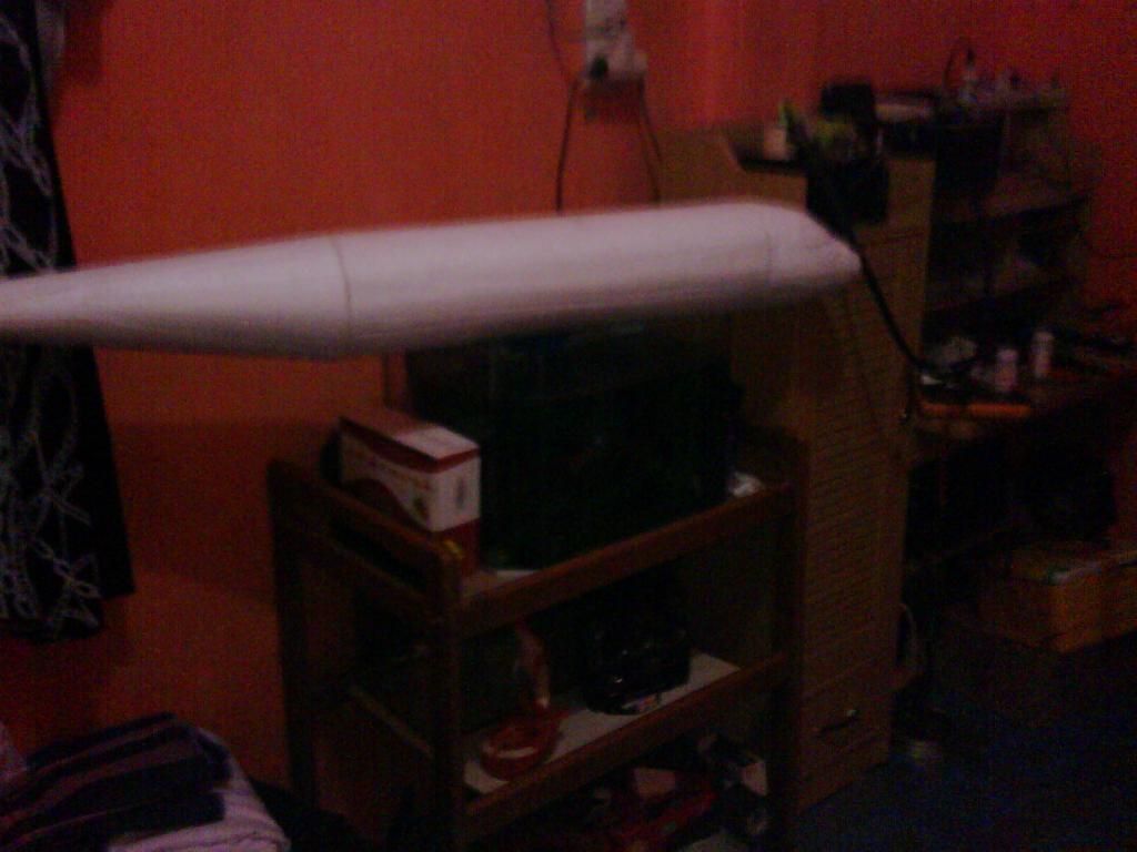

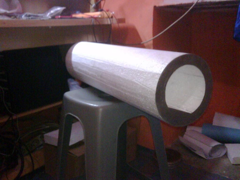

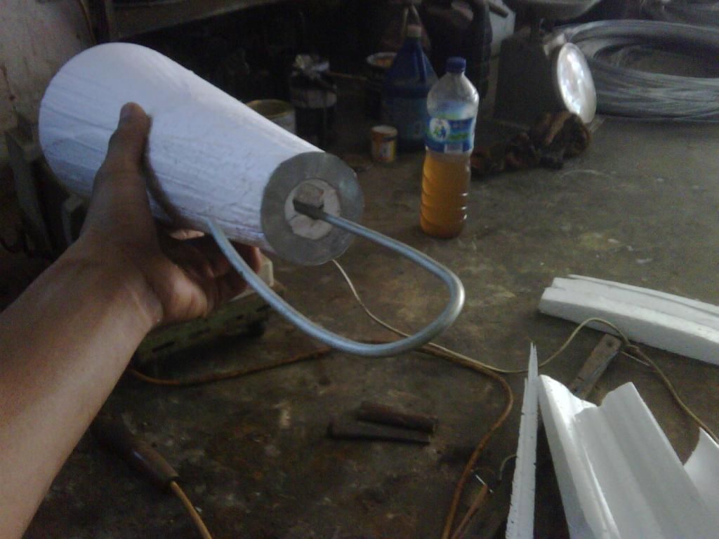

bagian body belakang
bagian dalam di lobangin dulu menggunakan kawat biar bisa masukin kawat hotware
