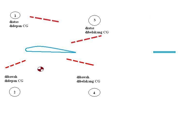

iwan21 wrote:Penjelasan om Nubitol diatas, implementasinya kayak gambar dibawah dan selama ini saya udah pake
keterangan :
1. no 1,2,3,4 bisa dipake utk posisi motor deket sayap (sekitar leading edge atau trailing edge)
2. no 3,4 bisa juga berlaku utk motor di ekor
3. no 2 berlaku juga utk motor dihidung, baik low wing, midwing maupun high wing
