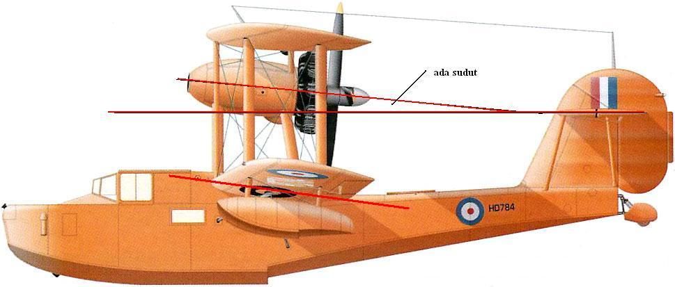

om Julius, kalo saya cek aslinya, up thrust motor dg AoI sudutnya sama, gak tau kalo di modelnya ini pengaruh apa enggak

Iya om Roji saya ngikutin persis sudut incidence sayap, sudut motornya juga, ke bawah dan kanan sedikit seperti di gambar. Nanti pake prop 3 blade, aslinya pake 4.
