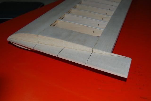

saya masih takjub liat hasilnya yg rapi buangettt........
itu bikin bevel aileronnya apa pake tool khusus ato ada trik2 tertentu?
Ary
Posts: 499
Joined: 16 Feb 2007, 21:10
Location: Bali
Post by Ary »
Saya tidak pakai trik atau tool khusus pak, tinggal buat garis lurus kemudian
diraut dgn cutter dan dihaluskan dgn kertas gosok, kan balsa kayu lunak pak,
jadi mudah sekali membentuknya... O:)

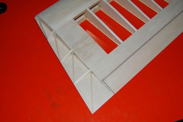

Mulai bikin wing tipnya dgn balsa 6mm, untuk pes model stik ini, bentuk wing tip nya memang
agak aneh namun ini memang menjadi ciri khas pes model stik ini..
setelah ditambahkan segitiga penguat dgn balsa 6mm juga...
Nah ini bentuk jadinya setelah dilengkapi dgn penguat segitiga lagi dgn balsa 3mm...
Sekarang sayap sudah selesai, tinggal digabungkan bagian sayap kiri dan sayap kanan....
