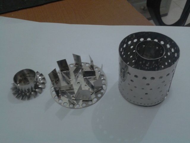

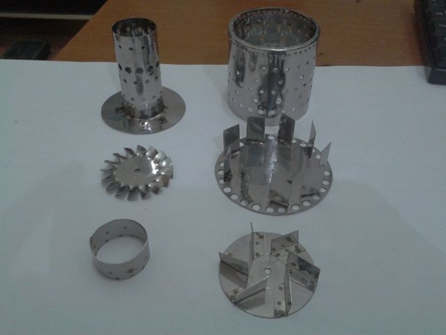

unding wrote:Turbin dari plat setebal 0,6 mm yg seharusnya minimal 1 mm, berhubung cuma itu yg ada lagian masih coba2 (versi I ) :hi3
Kompressor jenis radial sederhana
Ukurannya cukup kecil
kok sa ma projeknya, bikin spot welding lantaran mo bangun diy jet turbine, tapi belom kelar sampe sekarang cuma bahannya yang beda aluminium. oya suhu untuk kompresor memang agak susah bikinnya, cobak pake comresor bekas pakum kliner yang kecil model tempo doloe saya dapet satu diloakan. cumak yang susah bikin NGVnya(bener ndak tulisannya saluran dari combution camber menuju turbin) selalu bocor ndak ngepas :ktk
kaya gini yah pak suhu
saya juga pernah bikin dari daleman vacum cleaner
ini sama fungsinya sama centrifugal compressor kan :D
klo ngv dulu saya bikin di tukang bubut
di miling sama dia
sayangnya turbin blade dari bahan stainless
lama kelamaan dia jadi rapuh
YUP BENER ITU DAH, KALO UNTUK BAHAN COBAK PAKE ALUMINIUM KATANYA LEBIH TAHAN MA PANAS

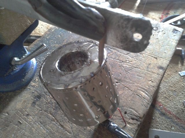

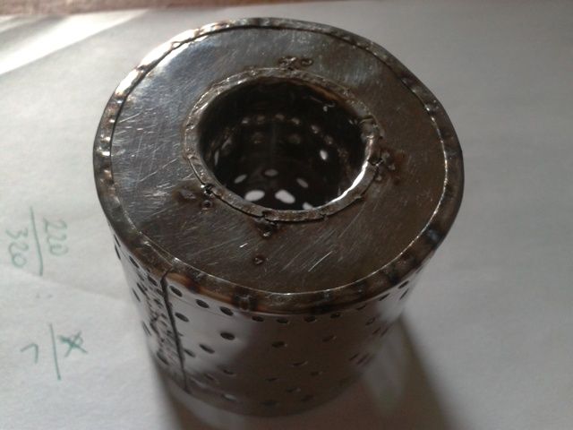

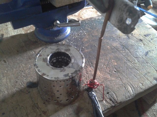

Saya malah tertarik sama spot weldernya....
Kan bisa mbenerin dan mbikin yang lain2 juga...
