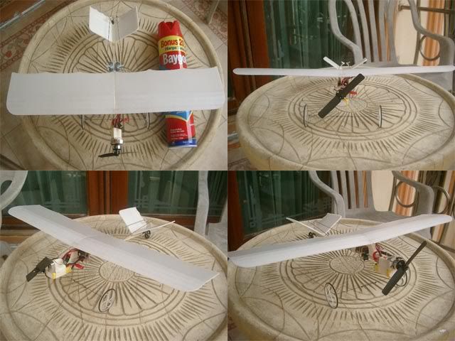

Tertarik sama video terbang-nya Om WR ditambah sama anak minta di bikinin pesawat kecil.... akhirnya ikutan bikin micro minimax deh... sorry ya Om WR... pesawatnya di contek sama plan-nya di modif dikit...
Specification :
Wing area : 4.6 sq.dm
Wing Span : 46 cm
Wing Chord : 10.5 cm

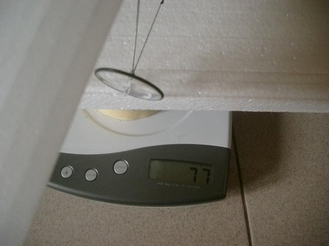

Total Weight (AUW) : 77 gr
Fuse length : 36 cm
Wing loading : 7.3 gr/sq.dm
Bahan :
Balsa 5mm
Polyfoam 2-3mm
Tali untuk nge-sol sepatu
Motor : 1404N 2290Kv 3.5A (9gr sudah termasuk motor mounting, prop saver dan kable konektor)
Servo : 2x micro servo 2.5gr (total 5gr)
ESC : Turnigy 6A (3gr include cable)
Receiver : SPEKTRUM 6100 micro light weight (3.5gr)
Battery : 360mAH 2S (22gr)

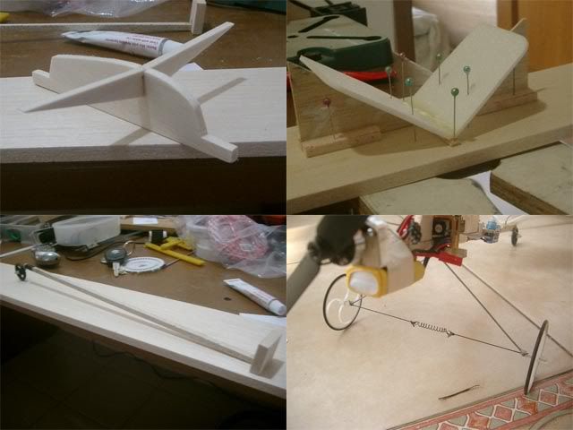

Konstruksi :
(Searah jarum jam). (1) Dudukan untuk sayap (sebelum dilubangi tengahnya untuk tempat receiver) dikasih penyangga sayap dan dihedral 3 degree. (2) Gambar lagi ngebentuk V-tail supaya pas 110 degree. (3) Fuse, motor mount, dan tail wheel. (4) Main landing gear dikasih suspensi per ball point.

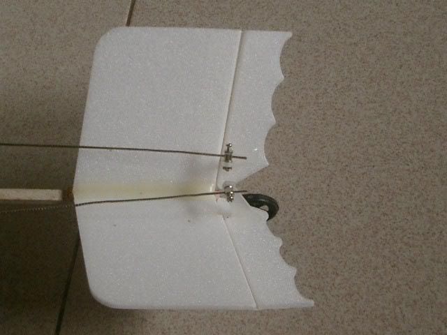

Foto Owner dan yang minta supaya bagian belakang sayap dan V-tail dikasih rumbai-rumbai... biar kayak pesawatnya Batman katanya...
..... cuman sayang... pesawatnya gak boleh diterbangin sama papa-nya sebelum dikasih sticker Batman katanya....
... (mesti dirayu dulu nih...
