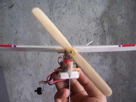

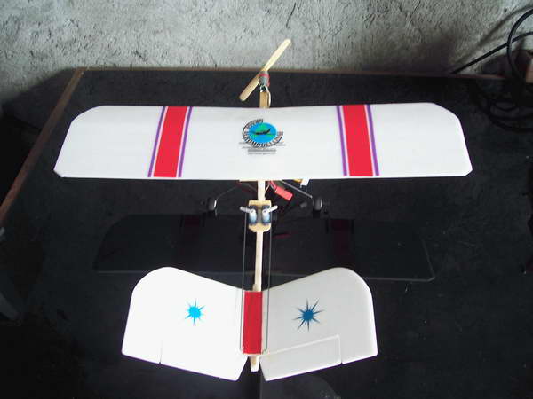

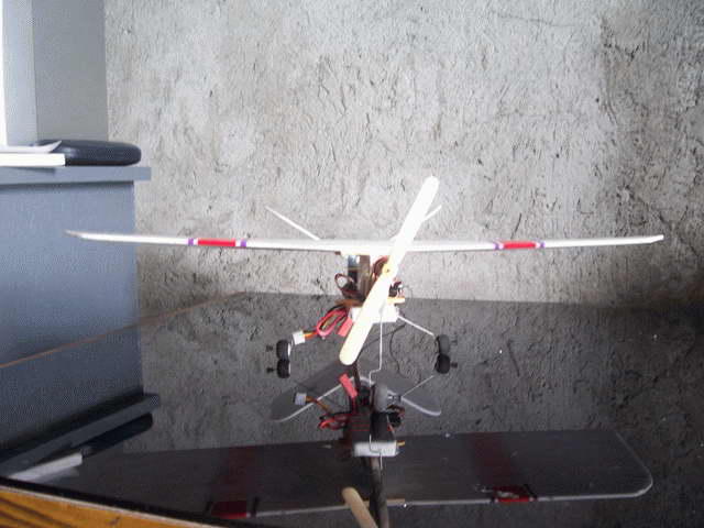

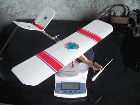

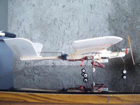

[align=center]Dalam rangka menyambut tour de Jabar .....
Ini dia versi minimax yg dikecilin
Masih 99 grams ......
Sayap dan ekor dari polyfoam 2 - 3 mm
Fuse dr balsa 5 mm
Sistem detachable ( portable )
Data / spesifikasi :
WS = 44 cm
Fuse = 37 cm
motor brushed 17 grams
servo 2 pcs @ 4.3 grams
esc GWS 300
rx micro GWS
baterai 500mAh 2 cell 33 gram
baling2 merek AAW ( Aya aya wae ) dari stick es krim
Tampak depan
Tampak atas[/align]

Dg asumsi lebar sayap (chord) = 10 cm, didpat luas sayap= 0.044 sq.m ,= 0.4736 sq. feet
Dg berat 99 gr ekivalen dg 3.492 ounce, maka..
Wing Load cuma = 7.37 ounce/sq.feet,......Wow kecil banget WL nya..pasti glidingnya ok tuh!! :bow: :bow: :bow:
NB : WD standar WL antara 10-11 ounce/sq.feet, TGF = 7,5
FANTASTIS !!!
Posts: 1078
Wind Raider wrote:Udah terbang pak ...
Enakkkkk ...tapi sayang gak kerekam ( soalnya yg ambil video salah pencet ... )
Padahal udah susah2 manuver kiri kanan ... nasib nasibbb ...
suhu... yang ambil videonya jangan diomelin yaaa..... hihihihihi....
Ruar biasa suhu.... 99 gr... elmu meringankan tubuhnya... plus finisingnya... ruar biasa... mohon diturunkan elmunya....
Posts: 730
ilmu nya makin bagus... ilmu meringankan tubuh tingkat tinggi.. bagus sekali buatannya pak WR... btw. ini propeler dari batang kayu es krim disambung 2 buah atau satu saja dibolongi di tengahnya pak?
x wing
Posts: 109
Joined: 06 Mar 2007, 10:23
Location: Pamulang
Post by x wing »
aku suka propeller nya... :-) made in dalam negeri :-)
