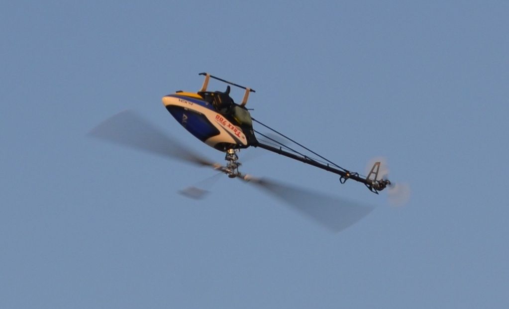

Di sela waktu belajar patroli ngangkat banner saya berusaha mengkesplor kemampuan mesin gasoline terutama pada throtle curve (TC). Selama ini saya sudah mengganti pola TC sebanyak 2 kali, pertama dengan setingan :
N : 0, 20, 25, 30, 60
ST1 : 60, 50, 40, 62, 75
ST2 : 80, 70, 50, 70, 80
dengan setingan pitch linear pada
N : min -5 derajat, midle 0 derajat, max 11 derajat
ST1 : min -9 derajat, mmidle 0 derajat, max 11 derajat
ST2 : min -11 derajat, mmidle 0 derajat, max 11 derajat
hasil yang saya dapat, clutch selalu habis (2 kali akibat kurangnya rpm engine sehingga clutch kurang menggigit clutch bell)
Lalu saya ganti TC untuk memaksimalkan cengkraman clutch pada clutchbell
N : 0, 23, 43.5, 60, 73.5
ST1 : 75, 60, 50, 62, 80
ST2 : 85, 70, 55, 70, 85
Hasil yang saya peroleh sementara ini lumayan memuaskan, berhubung baru terbang 2 tangki belum diketahui daya tahan clutch linernya, pada manuver flip ke belakang (ST1) atau saat roll rpm engine terdengar menjerit sesaat, lalu normal lagi, ini sangat mengganggu....karena manuver tidak dapat berjalan dengan mulus....
Terusterang saya sangat kesulitan menentukan TC yang tepat pada heli saya ini, saya masih newbie, samasekali belum paham tentang setingan heli, selama ini cuman modal nekat aja nyeting heli....kali aja ada suhu yang bisa membimbing saya......

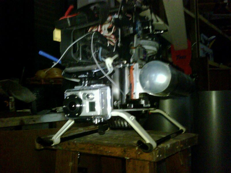

Pengen tahu gasser kalo pake kamera dipasang seadanya gimana hasilnya.... :tlt

DedDredd wrote:Maaf Suhu, sebenarnya pengen hadir tapi pas banyak pekerjaan, dan juga angkat banner saya batalkan karena diharuskan untuk terbang pas ada acara demo seni tari dan beladiri di lapangan, jadi untuk terbangin heli di atas kerumunan massa saya jelas nggak sanggup, ditambah cuaca yang anginnya lumayan kencang, sempat hampir crash waktu latihan :hah
Betul om, ikuti "kata hati" kadang itu yang terbaik.
DedDredd wrote:Image
Gimana hasilnya om? penasaran? dari terawangan kayaknya jello-effect ya om?

Maap suhu Ekozxx, jello-effect itu apa ya?
ekozxx
Posts: 633
Joined: 10 Jul 2008, 00:04
Re: TREX 700 GASSER
Post by ekozxx »
Jello effect/whobble effect gambar hasil videonya spt kena bayangan fatamorgana atau bergelombang-gelombang. Muncul karena karena kameranya cmos dan kena vibrasi frek tinggi. Contoh jello/whobble effect coba serch di youtube. Saya cuma menduga aja lho om mdh2an salah. Dugaan saya krn vibrasi gasser kan besar sekali gak sebanding dengan beratnya kamera Gopro klo memang mau di dampen vibrasinya.
