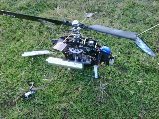

Semua crash yang saya alami hampir semua karena kendornya salah satu baut/mur, untuk gambar di atas gara2 baut pada tail unit sebelum terbang saya kendorkan untuk diatur agar vertikal stab benar2 vertikal terhadap badan heli, setelah itu langsung tancap gas (lupa ngencangin lagi bautnya), waktu input rudder, pushrod mendorong tailpitch slider termasuk tail unit, akhirnya lepas deh.....muter2 dan crash....gitu kronologinya...

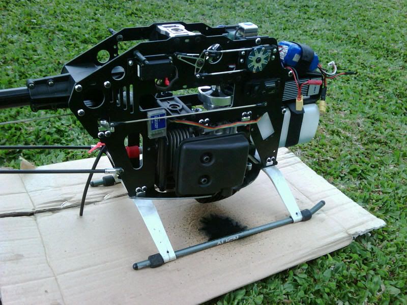

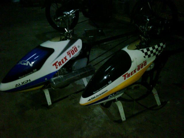

yang bisa dipasang pada konversi trex 700 cuman engine sama elektronik aja suhu...
untuk total biaya ternyata lebih murah bila yg dikonversi trex700 bila dibandingkan konversi trex 600, biayanya hampir sama lah dengan beli kit trex600 supercombo, bagaimanapun biayanya lebih mahal jika dibandingkan merakit nitro, selisihnya ada pada engine nitro, mufler beserta asccessories pendukung nitro seperti heli starter, glowplug heater. O iya! gasser akan bertambah mahal kalo pake mufler yang bukan bawaan engine..
Terus terang biaya konversi gasser sangat menguras dompet....
Belinya bisa di salah satu hobbyshop di surabaya yang menjadi agen penjualan konversi kit di indonesia.
