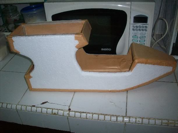

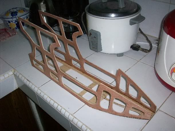

pengen juga nih naik kelas.... jadi tukang potrek... cuman model ORB (apa sih kepanjangannya ini??) kurang seeppp... jadi saya contek aja super drifter Mr. T Bear kesenangannya RBlur... hehehe...
material, triplek 2.5mm + foam + kertas kraft + cat pilox + aluminum untuk tail boom...
Rangka utama dari papan triplek
di balut sama foam dan kertas kraft..
Ini bodi nya... landing gear depan belum terpasang...

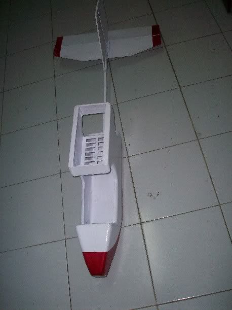

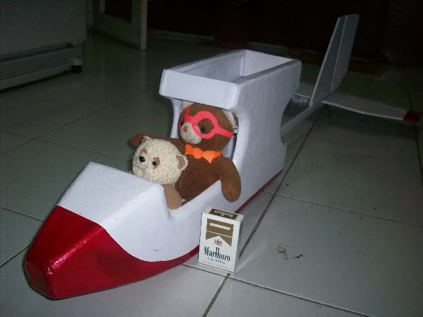

berat terbang bersama kamera sekitar 1.2 kg kalau pake handycam nggak tau... wing span 175 cm
moga-moga minggu ini bisa terbang...

Doms wrote:
hihihi.... lucu.... pilotnya beruang....

setelah orb ini lama gak nongol progressnya.. om Doms tiba2 nongol dengan hasil karyanya..
satu hal yang saya perhatiin, selalu ada pesan sponsor.... :D:D:D..
atau mungkin memudahkan member yang lain untuk mengira2 dimensi pesawatnya..?
