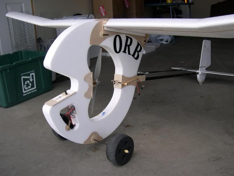

Adakah para Suhu yg bisa membuat pswt ORB ini
Post by dedy_coslet »
Rencana mau buat pesawat khusus untuk aerial photographi (DSLR) & video (HandyCam) khususnya yang bisa terbang super pelan tapi belum bisa...
ketemu-2 ada di milis luar.. tapi kayanya ribet banget... mungkin para suhu-2 disini dapat membuatnya...
Mungkin Master Foamy Om Rodji bisa membuatnya...?? (Mode Ngarep : ON) [-o< [-o<....
Spesifikasinya
Wingspan 80"
length 70"
Wing area 1200 sq in
AXI 2820-14
prop APC 14-7E
ESC PH-45
3s 2500
AUW with my A640 and a 3s 2100 pack (I need to buy the 2500) 68 oz
Linknya disini..
http://www.rcgroups.com/forums/attachme ... id=2002622
http://www.rcgroups.com/forums/showthread.php?t=905733
Pesawatnya nya sich lucu
Videonya disini
http://www.mvqf.com/power/Beast/The%20ORB.wmv
Mungkin ada yang tertarik untuk membuatnya...???

Kalo lihat diameter prop dan airfoil sptnya ini pesawat benar2 slowflyer. Kayaknya boleh nih buat projek bulan puasa.

betul kata om Eko. yg bikin ini makhluk terbang slow kayaknya ini :
1. airfoil flat bottom, mirip clark Y tapi lebih gemuk punggungnya (kalo saya baca sih pake 12% /30%, tebel 12% dari cord pada posisi 30% cord, lebih tebel dari sayap WD dong ya)
2. apalagi ya?????, oh iya tadi diatas udah ditulis om Eko, motor dg kv rendah dan prop diameter gede, jadi thrustnya gede dan picth speed rendah.
nah enaknya emang buat proyek bersama2 (group building) bulan puasa nih, udah lama enggak ada group building...
saya daftar deh utk ukuran 75% dari diatas, mungkin mukanya bukan muka Orb yg saya pake , tapi lainnnya tapi dg konsep yg sama.

yg menarik buat saya , konsep bongkar pasangnya itu yg simpel banget, jadi walau ukuran gaban tapi tetep bisa dibawa kemana2 hehehehhe.
Mudah2an kalo mudik lebaran ke mertua udah jadi dan bisa dibawa kekampung
