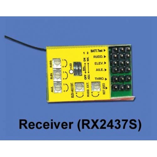

Maria Nindhya wrote:Mas Syafik.. salam kenal ya.. :thx
mau tanya klu Walkera RX-2437 bisa di modif juga nggak ? aku mau eksperiment nih... :shy
Salam kenal juga Tante Maria... sory lama gak online
Kalau lihat spek dan penampakan boardnya Walkera memang jadi satu tidak bisa dipisah
kalau ingin buat pisah2 bis cari board gyro sendiri seperti yg saya posting di depan, kebetulan saya pake merek dynam jadi lbh leluasa untuk dioprek2
