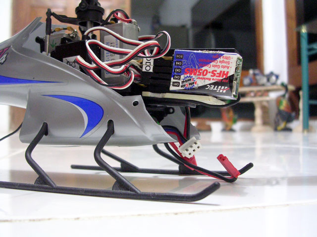

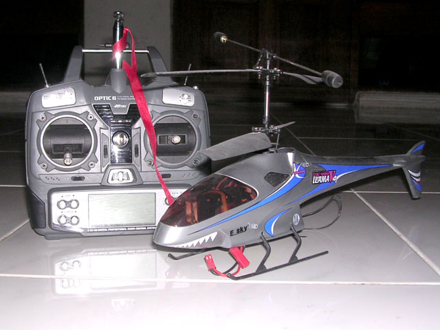

Heli cocolama kebanyakan RTF yang susah untuk disetting... dengan menggunakan radio digital pasti lebih mudah disetting terutama untuk respon servonya, bisa dibuat smooth dan agak responsif

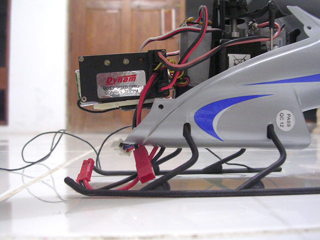

Modifikasinya menggunakan 3in1 mixer dan digabung dengan rx 4chanel... kebetulan masih ada 3in1 merek dynam sehingga coba diaplikasikan di heli esky cocolama v4
Menggunakan radio hitec optic6 dipadu dg rx feather 5ch
3in1 board... mmixer, gyro dan esc
RX 5chanel

Pak Toto... kasus heli lama v4 saya ini esc salah satunya tidak sehat sehingga cenderung heli tidak stabil dan motornya kadang jalan lebih capat salah satu... akhirnya dengan menggunakan mixer (3in1 mixer, gyro, dan esc) sudah ada kabel untuk masuk di rx pada chanel 3 dan ch 4... jadi kalaupun seandainya kita memiliki tx yang tidak ngobrol dg heli cocolama bisa menggunakan mixer 3in1 ini...

Om toto klo pk tx JR board 4 in 1nya harus dibongkar dulu untuk mengganti rx dg yg kompatibel untuk jr seprti rx hitec misalnya. Untuk membongkar board 4in1 esky tidak sulit, tinggal lepas saja covernya dan pisahkan 2 board didalamnya. Karena board ini terdiri dari 2 board yg disatukan beberapa pin yg mudah untuh di lepas. Untuk lebih jelasnya coba buka link berikut om, http://www1.rcphilippines.com/forum/ind ... ic=1088.60
Diforum tsb terlihat 2 board yg sdh dipisahkan, 1 board rx (yg ada xtalnya) dan 1 board 3in1 (esc, gyro, mixer). Nah pada board 3in1nya kita harus pasang konektor 3 pin (konektor servo) yg nantinya akan disambungkan ke rx sebagai channel throtle (ch1->JR, ch3->FUTABA) dan rudder (ch4->FUTABA dan JR). Sampe disini tinggal tancapkan saja konektor2nya ke channel sesuai TX yg kita gunakan. Untuk tx Futaba tidak harus bongkar 4in1 utuk menggunakan tx digital karena sdh kompatibel dari sononya. Kl mau pake tx JR baru 4in1 harus dibongkar dl.
