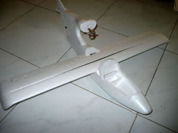

ini penampakan pesawatnya saat baru dirakit, lupa memotret saat out of box... motor dan kabelnya harus ditanam duluan sebelum body disatukan
Setelah dipasang sayapnya seperti ini...

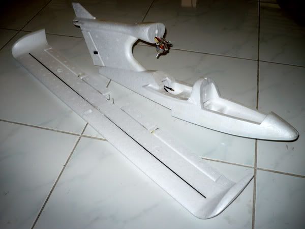

Sebelumnya pada bagian body (rudder) harus diperkuat dengan carbon 2 biji supaya kuat dan sayap juga di beri penguat carbon atas dan bawah...

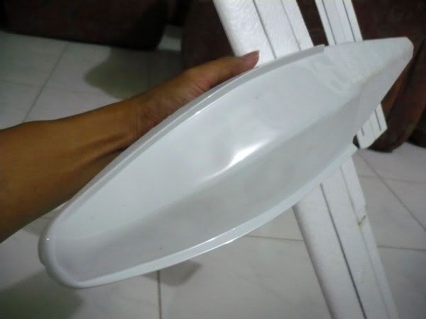

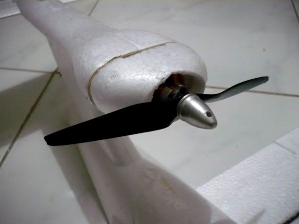

kalau dirangkai semua seperti ini jadinya...
Disertakan juga floating dari plastik biar lebih mulus waktu takeoff dan landing kali ya... semoga
Dan motor setelah terpasang, sedikit tidak rapih karena motor yang saya pake lbh besar dari spek yang disarankan sehingga perlu penampang triplek agak besar.. jadinya kelihatan deh tripleknya

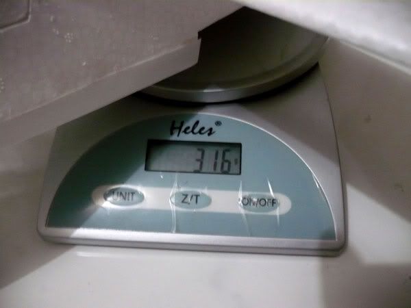

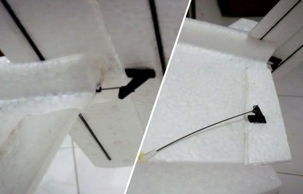

Elevator dan fin rudder
Setelah dipasang semua elektroniknya kecuali RX, ditimbang 316gr
Masih masuklah AUW yang direkomendasikan 330gr kurang lebih dikit
Nunggu dikelir biar lbh bagusan
