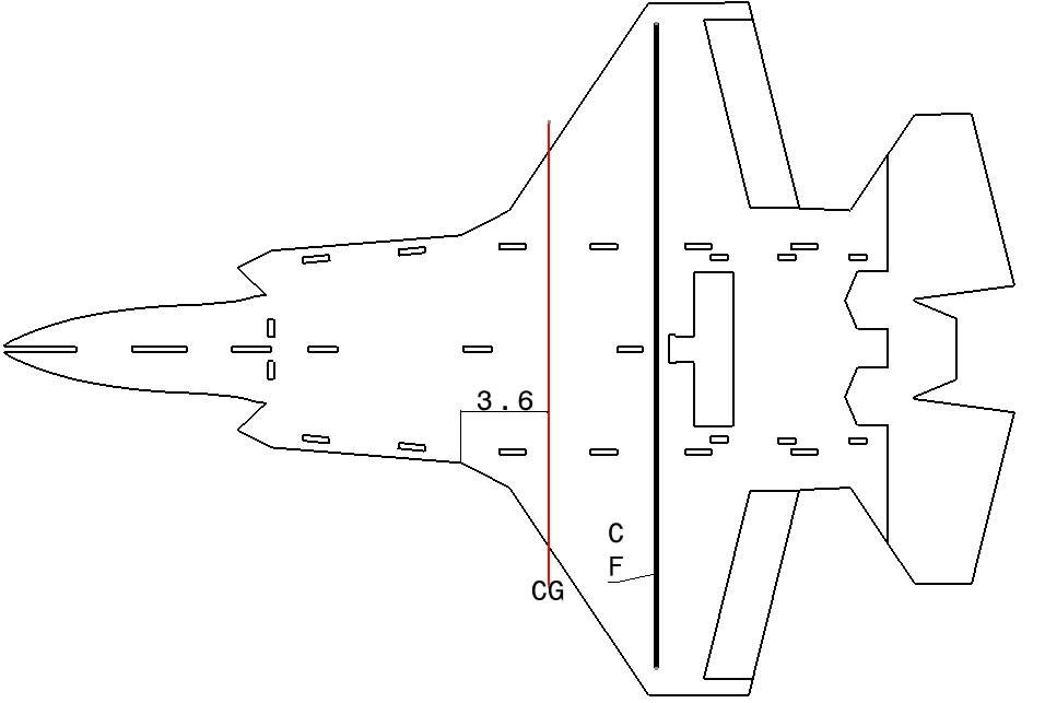

om christoffel: lha kalok bentuknya seperti ini...
F-35
ini CoG sudah ditentukan, nah CoL nya?
