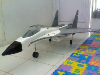

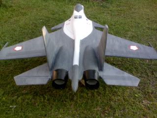

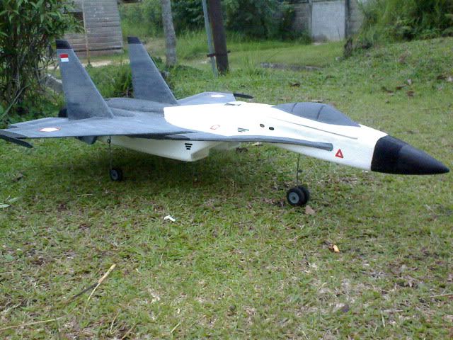

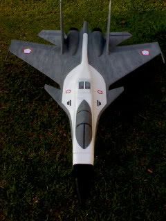

Salam perkenalan kpd para suhu di Forum Grage Aeromodelling....sy dari PAC Pelalawan Riau,mohon maaf sebelumnya... mau numpang share posting image&video Su-37 Flanker twin EDF yg sy buat dari Sterofoam dgn gmbr dari Steve Shumate
dengan spek:
Fuseleg 160cm
Wing span 110cm
Flying weight 1,6kg
Twin EDF 68mm
TwinEsc Turnigy 45A
Battery 4S 3300mah
Sterofoam 3 lmbr
Joran Pancing untuk spar 3 pcs
Kertas Origami & cat air
Step by step pengerjaannya bs di lihat disini http://www.rcgroups.com/forums/showthread.php?t=1517911&page=2
Inilah photo2 nya:Image
maaf gak ada photo dari awal pembuatan....dan ini Videonya.....
Esc cut off disebabkan batterynya panas&gembung karena sy salah pilih battery,yg divideo ini pk 4S 3000mah 20c dan setelah dignti dg 4S 3300mah 30c gak panas lagi.inilah videonya:
Terimakasih..

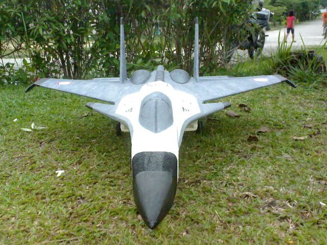

WALAUPUN SAYA LEBIH SUKA DENGAN PASAWAT RUSIA YANG SU 47, TAPI SU 37 OMBROO TOP MARGOTOP :ok :ok :ok :plk :plk :plk :plk :plk
KALO BOLEH USUL KARENA PAKE EDF DOBEL DENGAN WAT GEDE , ENAKAN PAKE BATRAI DUA DIPARALEL BIAR FAKTOR C NYA LEBIH GEDE
CONTOH :3300 30C = 3300X30=99000mA ARUS MAKSIMAL YANG BOLEH
3000 20C= 3000X20X2(KARNA PAKE DUA BATT) =120000mA ARUS YANG DIIJININ MENGALIR
TOLONG DIRIFISI KALO SALAH

mantp om,,,,,rapi juga....
bisa difoto bagian d\jeroannya om, terutama EDF nya....
