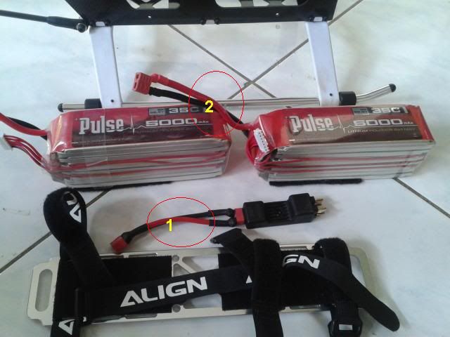

Batteray perlu adapter buat nyatukan 2 x 5000 mAh dan ternyata masih perlu sambungan lagi untuk sampai di ESC...

Kalo liat foto ini, kok ukuran kabel sambungan ( nomer 1) lebih kecil ya dari ukuran kabel batere ( nomer 2) ?, kalo sama aja udah bahaya sebab baterenya gede,
mestinya ukuran kabel sambungan ini 2 x lipat kabel batere karena ini nanti gabungan dari 2 batere
jangan sampe kasus semarang/batere meledak terulang pak,,,hiiii

iwan21 wrote:Kalo liat foto ini, kok ukuran kabel sambungan ( nomer 1) lebih kecil ya dari ukuran kabel batere ( nomer 2) ?, kalo sama aja udah bahaya sebab baterenya gede,
betul pak iwan ... kejadiannya tsb juga pernah saya alamin kabel serinya meleleh yg meng akibatkan crash kalo bisa diganti kbel yg sama om dodisky ,drpd nanti biaya crash besar maaf om buat jaga2 aja

Kebetulan pake dean konektor juga.
Bagaimana dengan letupannya saat colok batere om??

good idea tuh om buat ganti ke kabel yg kegedean (10AWG - 8AWG)...sekalian ganti connector pake yg gedean ;)
