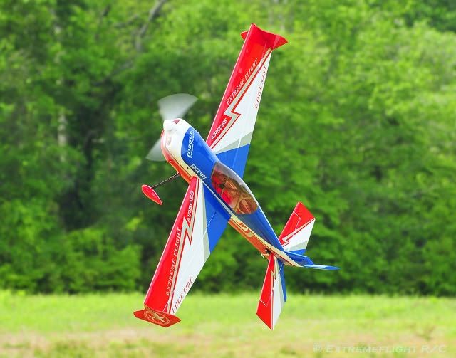

mohon ijin para suhu untuk melengkapi review (dokumentasi) dari The Extreme Flight 60" Edge 540T-EXP hibahan dari Oom Aldi "3D Flyer" Cinere yang dipercayakan ke saya.......
Kabarnya pesawat ini di rakit dan fine tuned by hybryd-rc (bukan promosi), yang tergolong perfeksionis...... :ide :wek
by the way the spec is as follow:
Wingspan: 60 inches
Length: 58.5 inches
Wing Area: 760 sq. in.
Weight: 5 - 6lbs
Power:
Torque 4016/500 Outrunner with (tested: Thrust 50 from RotorKool 1500Watt) Prop VOX 15 x 8 Wood
Airboss 80A Esc (tested : Precision Aerobatics 75Amp ESC)
5S 3850 - 5000 or 6S 3300- 5000mAh LiPo battery (Tested 6Cells, HORISON 3300mAh 35C)
5 channel w/ 4 Mini servos (Hitec HS-5245), metal Servo Arm, kalo nggak salah Mistery

SFG (side Force generator) nya cukup membantu untuk extreme knife edge (hi angle)
