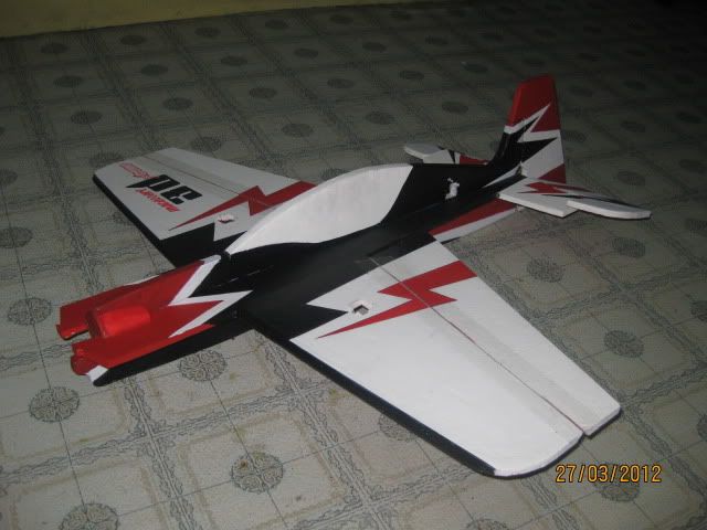

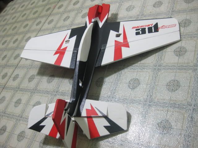

Penasaran ama pesawat 3d ....maka untuk pertama kalinya buat Sbach wayang......namun progres kerjanya tdk sempat di foto.cuma langsung jadinya saja......awalnya ragu dengan berat kitnya yg mencapai 250 grm dan AUW dititik 550 grm.
dengan spek:
-WS = 87 cm
-Fuselage = 87 cm
-Material Foam standar/lunak 9mm dengan cara bungkus full samson.
-ESC =30A
-servo = 4 x HXT9 grm
-Motor = turnigy D2836/ 950kv
-Batt = 3S 1300
-Prop = 9 X 4,7
maaf tidak ada videonya ,cuma foto saja,.....penampakannya ImageImageImageImageImageImageImage

Ngecatnya pake apa tuch om...??rapi banget...
hidayat07
Posts: 944
Joined: 14 Dec 2010, 11:19
Location: makassar
Re: Coba buat Sbach foamy.....
Post by hidayat07 »
karena kerjanya "lari-lari" kalo pas lagi ada waktu sj,misalnya tungguin istri lagi di kamar mandi,nungguin anak diurusin sebelum nganter ke sekolah,.......jadi agak belepotan Om....ngecatnya cuma pake sisa cat tembok,minta ama kawan tukang cat....hehehehehe...kuasnya pun (ngambil diem2 di dapur,ternyata kuas buat kue....)ya...namanya juga dadakan Om......

Mo nanya aja, kertas samson bukannya warna coklat ya? Berarti cat nya full body...dan pakai cat tembok yang dikuas, kira2 nambah berat brapa gram om?
Trus cara melapis samson biar smooth gitu gimana om? Saya pernah nyoba hasilnya foam melengkung.
Makasih...
hidayat07
Posts: 944
Location: makassar
Post by hidayat07 »
Thanx to Om BBT,Om Bhie.....,Om Andreas dan Om Phyque,,,,,
bener Om Phyque,kertas samson yg warna coklat. dan sangat betul cat juga full body.penambahan berat memang lumayan juga.foam sebelum di cover kira2 50-60 grm,namun setelah di cover plus cat bengkak jadi 250 grm........
untuk teknik cover,sy belajar dari Suhu Mr.Doms......( maaf, sy review lagi teknik Suhu Doms....agar kawan2 bisa cepat memahaminya)
-langkah awal ,encerkan lem putih dgn air bersih dengan perbandingan sekitar 50:50.kalau saya tambahkan sedikit tinta printer agar lem yg di oles ke foam bisa jelas mana area yg sudah dipoles lem.cara saya mengoles lem ke bidang foam menggunakan bekas Kartu perdana ......agar lem nya bisa merata dan tipis.setelah salah satu bidang sdh di lem, siapkan kertas samsonya namun sebelumnya telah di pola dengan area yg akan di cover.jangan lupa motongnya di offset/di besarkan sekitar 3 cm dari pola tersebut.
-perhatikan sisi kertas samsonnya. pengalamana yg sy dapatkan yakni, sisi yanga agak mengkilap kita letakkan di luar ( jangan di lem)yg ke lem sisi kertas yg rada buram....lalu sisi samsom yg akan di rekatkan di basuh dengan kain lap yg sudah di basahai dgn air.ngelapnya pelan2 saja .yg penting sdh kelihatan basah.
-rekatkan samson ke bidang foam yg sdh kita poles lem sebelumnya dengan berpedoman pada pola tadi.setelah lapisan sdh menyatu,di lap kering/sambil di tekan secara merata.
- agar kandungan air cepat menguap,bisa di bantu dengan haed driyer....
-mengenai efek lengkung,bisa di antisipasi dgn megepress setelah foam di cover.
-selamat berkarya....
