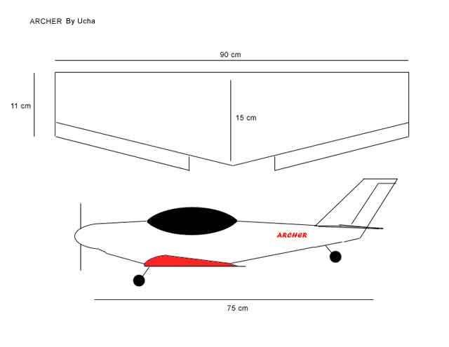

Scratch build plane. Kira2 plannya begini :

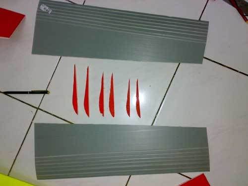

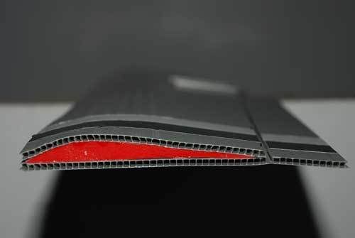

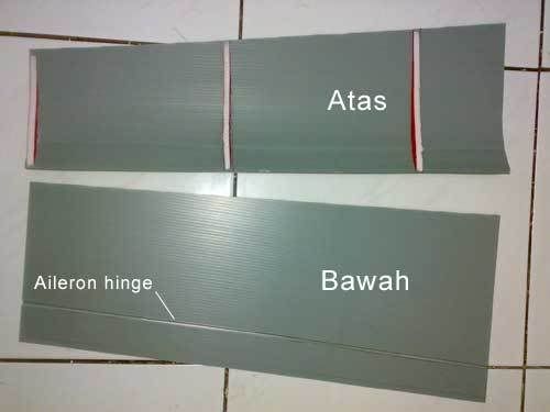

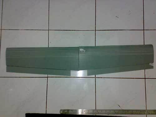

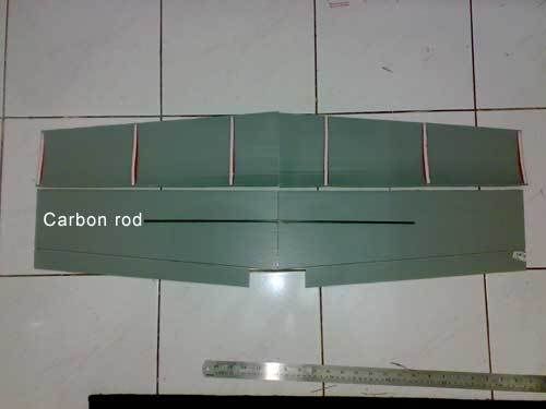

Desain wing dari coro. Score per 3 flutes dengan 6 folding dari depron
Untuk satu sisi wing ada 2 potong coro.

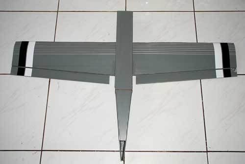

Total 4 potong untuk wing. Dilem pake potongan coro di sisi bawah dan dispar dengan carbon.
Jadinya begini.
Sambungan di sisi depan akan dilakban dengan cloth tape hitam. Sekaligus jadi shield kalau crash.

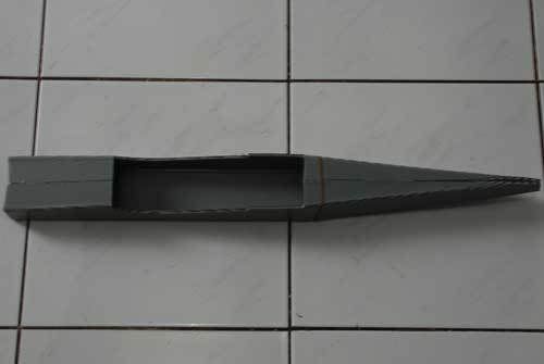

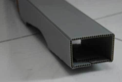

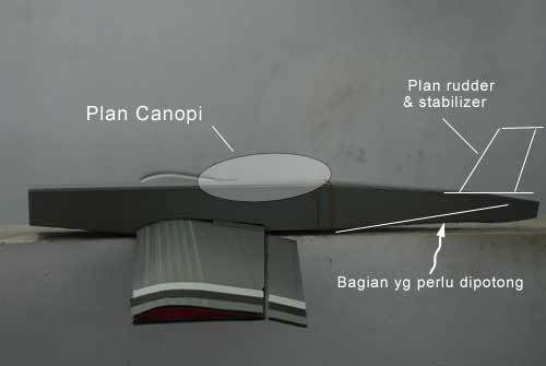

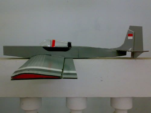

Desain fuselage total 60 cm.
Penampang depan, 6x5 cm. Motor mounting belum siap.
Di sisi bawah disiapkan wing joint dengan bentuk airfoil wing.
Tampak bawah

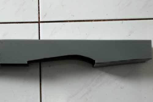

Sepertinya akan ada sedikit operasi untuk bagian ekor..
Progres sementara

Target AUW <500 gr. Pake motor 1600kV brushless. Beberapa bagian akan dioperasi plastik utamanya di bagian dalam canopi dan tail.

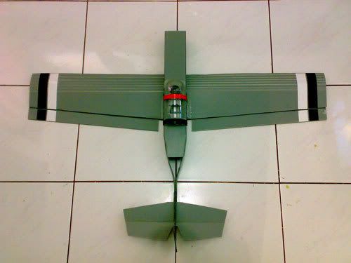

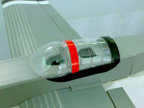

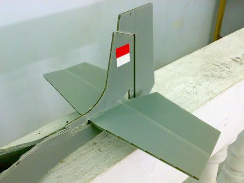

Ternyata coro terbatas, dan akhirnya plan rudder berubah dari gambar. Jadinya kaya gini.
Canopi dari botol aqua
Sementara jadinya begini

Mantapp !!!!
Bagian ekor terlalu menyempit pak .. perlu dikasih penguat biar agak kaku .
