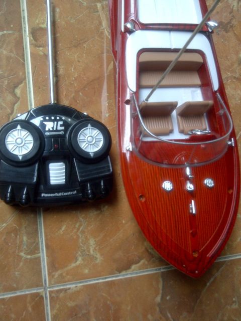

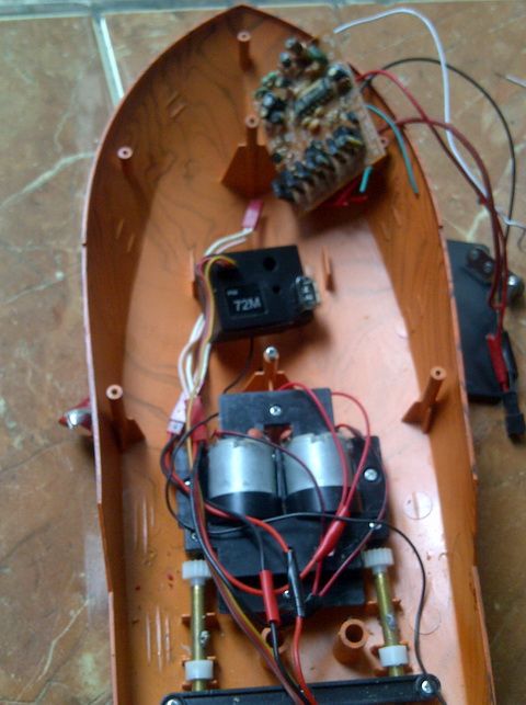

kebetulan ada bangkai bodi dan motor RC kapal laut mainan anak yg harganya sekitar 100-200 ribuan dgn frekwensi standart pabrikan a.l 27Mhz, 35mhz dll, kebanyakan mainan tsb terbakar rangkaian elektriknya

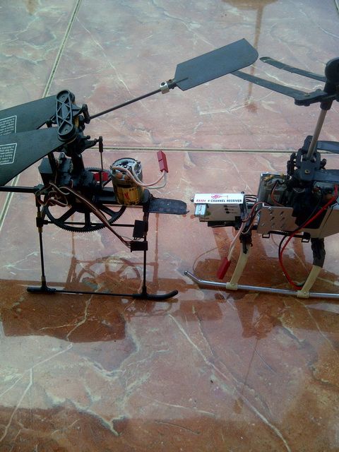

saya mencoba menganti elektrikalnya tersebut dengan memakai RX dan TX dari heli pemula baik yg heli doubel blad maupun heli latih sekelas S5/DF4, semoga menjadi inspirasi rekan lain, yg kebetulan punya limbah RC mainan spt ini, maaf kalau kurang berkenan sekedar berbagi saya
armada RC pesawat terbang istirahat dulu dihangar, tapi patroli keamanan selalu menjaga 24 jam untuk keamanan armada tersebut
rc boat mainan biasanya dibeli dgn TX bawaannya dan kebetulan rusak terbakar rangkaian elektriknya

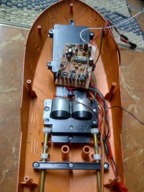

iseng2 bongkar ternyata dalemannnya spt ini, ada 2 motor dan ada rangkaian elektrinya yg keilmuan saya tidak paham sama sekali

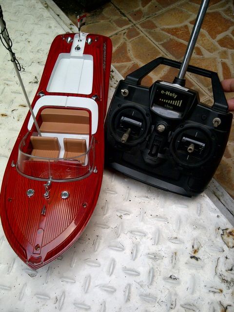

idenya sederhana, gimana agar kapal laut ini bisa jalan lagi, teringat ada armada latih heli yg secara logika punya 2 motor juga
kira2 spt ini, RX heli doubel motor mengantikan posisi komponen2 dalam kapal yg berasal dari pabrikan, dan setelah di beri batrei lipo 2 sel, maka motor boat tersebut dua duanya jalan, alias kapal laut hidup lagi
Rc kapal laut denan remot baru (kawin silang)

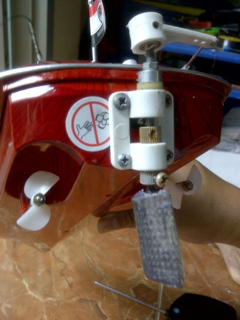

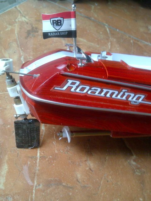

kedua motor tetap berjalan dgn baik, tingal bagai mana cara membelok kan rc kapal laut ini, maka inilah solusinya, dibuatkan sirip ruder pada kapal lautnya
materialnya pakai part nose gear pada rc plane

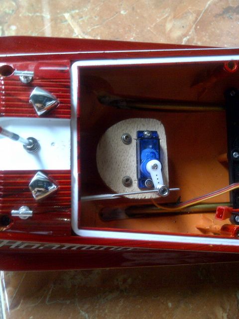

pengerak rudernya pakai servo, seperti cara kerja ruder pada rc plane

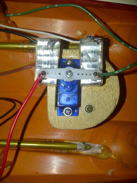

hasil tes ternyata dengan pengunaan sirip, hasil belokan memerlukan lingkaran yg besar (kapal laut tidak bisa ngepot/nikung tajam) sebagaimana kalau tehnis berbeloknya memakai mekanisme salah satu motor pengerak nya dimatikan disebelah kiri untuk berbelok ke kiri dan sebaliknya

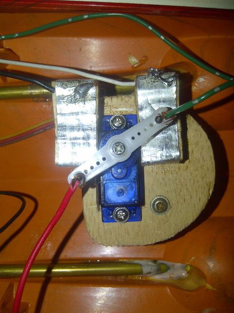

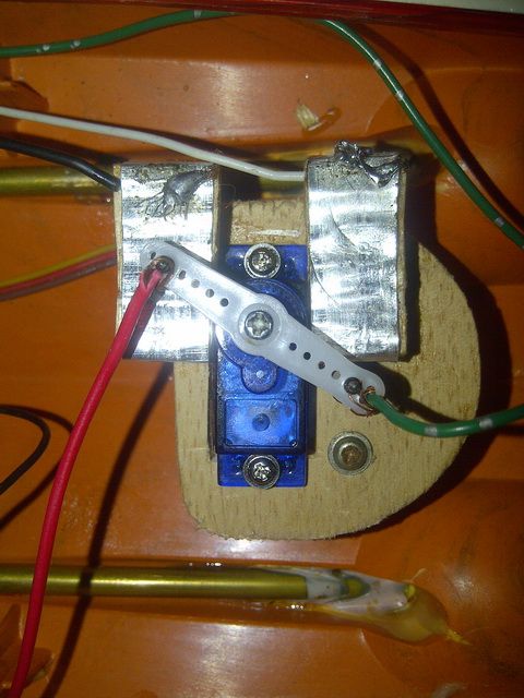

ngoprek lagi, bagaimana caranya agar salah satu motor kapal bisa dimatikan secara bergantian untuk tehnik berbeloknya, dapat ide seperti ini
servo tetap dipakai, lalu dibuatkan dudukan dari potongan balsa dgn dilapisi pengantar arus, spt gerenjeng bungkus rokok atau plat tipis, cara kerjanya posisi servo normal kedua kabel motor tersambung dgn sempurna
saat stik ruder pada remot di belok kan kekiri, maka lengan servo akan memutus salah satu arus motor yg kekiri, arus motor kanan tetap tidk terputus
saat stik ruder pada TX diarahkan ke kanan, maka lengan ayun servo akan memutuskan arus motor yg sebelah kanan, arus motor yg sebelah kiri tetap hidup

sebelum dibawa ke empang/danau, diuji coba duku dikolam tetangga hasilnya lumayan, murah meriah, relatis, limbah maianan rc kapal laut bisa dihidupkan kembali dgn peralatan aeromodeling yg sudah kita punya dan rekan punyai selama ini

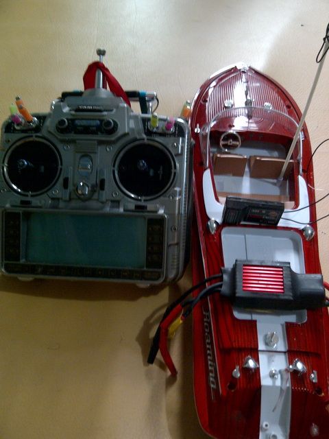

rencana mau ngoprek seperti ini, mohon petunjuk para rekan dan suhu sekalian, apakah mungkin tanpa melalui perubahan yg extreem (motor tetap mempertahankan bawaan rc boat mainan) dengan mengunakan ESC dan RX pesawat terbang, dengan TX yg biasa kita pakai untuk terbang aeromodeling,
kelemahan mengunakan rx heli doubel blad tersebut, batrei yg dapat digunakan hanya 2 sel, kalau mengunakan esc 30-40 amper pesawat terbang, terbuka kemungkinan bisa mengunakan lipo 3 sell, bagaimana cara menghubungkannya antara esc yg memiliki kabel 3 buah (merah hitam kuning) dengan motor motor pada rc kapal laut yg hanya memiliki 2 kabel (merah plus dan hitam mines),
hasil yg dimau i nantinya kapal laut bisa lebih ngebut lagi atau untuk bodi rc kapal laut yg lebih besar heeeeeeeeeeeeee modal dengkul 100-200 ribu ngimpi bisa punta RC BOAT yg mumpuni, minimalis realistis, mungkinkah ???
mohon masukan nya, suwun
