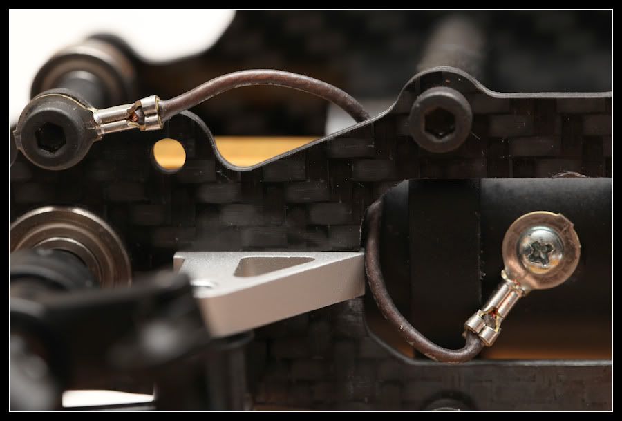

Kayanya tergantung design heli nya itu sendiri om..kebetulan saya heli saya rata2 pake belt semua, dan saya selalu cari tau soal masalah static ini untuk setiap heli saya, tapi cuma yg mikado logo yang pake anti static wire, karena body dan boom clamp nya plastic.
Setau saya gesekan dari belt nya itu yang menyebabkan static, cuaca/tingkat humiditas juga menjadi salah satu faktor. (untuk lebih lanjut mungkin bisa di google tentang cara kerja Van de Graaff generator)
ngaruh apa ngga nya, alhamdulilah saya belom pernah kena static..jadi buat saya ngaruh :) kalo liat report nya di forum2 lain, banyak orang2 yg kena static karena ngga pake anti static wire/salah masang. Ga ada salahnya juga dipasang buat jaga2, plus simple juga cara aplikasiinnya.
Yang saya pasang di heli saya ngikutin rekomendasi dari Mikado heli, dan beberapa orang ada yg memasang dengan cara lain dengan theori nya sendiri2 juga, yg saya seperti ini:
1. dibagian boom paling belakang, Pasang kabel dari tail case ke boom
2. Dibagian boom yg nempel ke boom clamp/body, pasang kabel lagi dari boom ke motor mount (sesuai rekomendasi Mikado). Beberapa orang ada yg masangnya dari boom ke kabel negative ESC.

saya ketiban siyal nih, dan akhirnya punya pengalaman heli kena static :pyg
tail nya muter kencang sendiri 1/4 lingkaran ke kiri tanpa dikasih input, kaget sekali tp untung sempat mendarat dgn selamat. kebetulan pake fbl unit v-bar jadi bisa di cek flight log nya, ketika di cek log nya ada beberapa error message yang meng indikasikan kena static (kalo di v-bar di tulisnya "Sensor Data Checksum Error").
Setelah di cek dan pelajari, ternyata anti-static wire yang dari boom ke motor mount tidak begitu menempel di bagian boom nya, dan belt nya kering (biasanya saya semprot silicone spray setelah 5-10 flights). Dan juga kebetulan tingkat humiditas di lapangan lumayan rendah ketika terbang. Lumayan pelajaran bagi saya, next time lebih teliti lagi kalo nge cek heli :pis

error message seperti itu biasanya antara kena static, atau ada masalah dengan wiring nya, atau bisa juga karena baut yang di motor mounting menyentuh koil (karena bautnya terlalu panjang).
