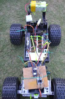

Maaf pak Moderator,mau posting sesuai judul di atas.
Mobil remot yang sudah rusak,patah di kaki kakinya
Switch mundur servo di colok di chanel elevator.
Spek:
tx JR pcm9xII
rx corona 4ch
esc ex wd
motor bawaan rc
steering servo metal gear
servo swicht mundur art-tech ex wd.
:mwr

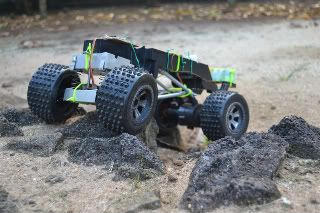

Ni ada sedikit dokumentasinya,maaf kalau agak buram.
Belum bisa setting zoomnya.

Nambahin foto.

Muantep :plk ide kreatipnya, mau dicoba untuk pesawat (break throttle reverse)
dengan sedikit setting di TX agar switch reverse nya aktif pada saat stick throttle fulldown, agar jangan sampai saat terbang ke switch jadi mundur itu pesawat.
