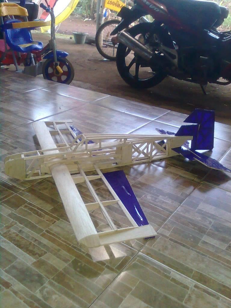

Mau posting Om moderator.
Rencana spek:
Motor E max 2812
esc 18-20 amp
servo 4 biji
bat 1600 mah 3s.
Ws 80cm
fuselage 75cm
lebar sayap 23cm
maaf proses motong nggk ada dokumentasinya.

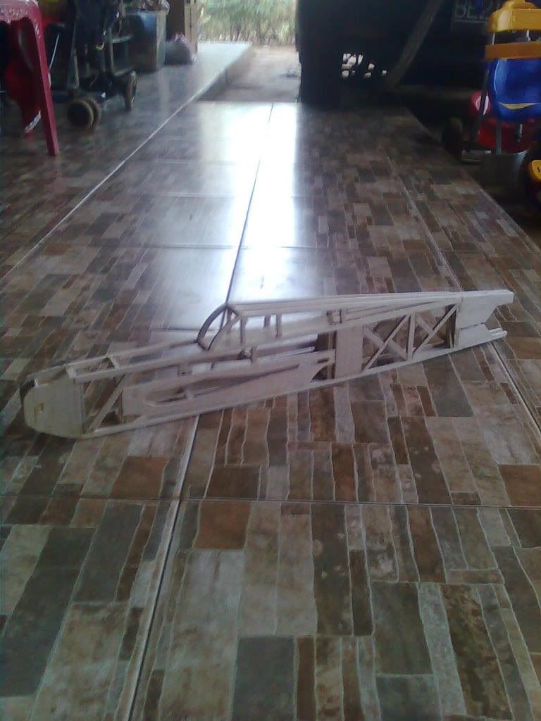

fuselage

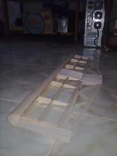

Wing

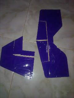

Rudder dan elevator udah di kover pakai isolasi warna.

Coba di rakit dan di pantes pantesin.

numpang nanya..itu WING jadi 1 apa bisa di copot om :tlt
fly123
Posts: 228
Joined: 24 Nov 2010, 10:40
Location: Lampung Timur
Re: Coba bikin dari balsa
Post by fly123 »
zaki wrote:eheheh asik om :plk :plk
sy yg belum kesampean bikin full balsa
Belajar potong potong Pak guru, :thx
wing jadi 1,rencana di bikin fix aja,baru pertama bikin dari balsa,takut copot aja kalau di bikin copotabel(ilmu belumnya nyampe) :shy

Post by justinus »
fly123 wrote:Coba di rakit dan di pantes pantesin.
Lihat konstruksi bodynya, kelihatannya bagian belakang sayap terlalu kuat, sedangkan antara engine mount dgn sayap terlalu lemah. Kalau crash nanti bagian itu mudah patah. Bagian ekor kalau bisa dibuat lebih ringan supaya lebih mudah menemukan posisi CGnya. Kalau CGnya terlalu kebelakang mungkin harus menambah pemberat didepan. Menurut penglihatan saya, posisi CG sekarang terlalu kebelakang.
betul-kan om fly123, setelah diposting pasti banyak yang support dan koreksi untuk menyempurnakan proyek kita, kalo saya seneng yang telanjang begini..!!
mantab..!! :plk :plk :plk
