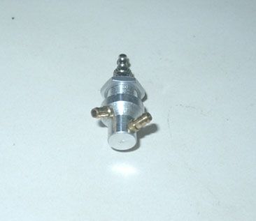

Semoga tidak salah kamar,,
mohon bantuannya para suhu...
Saya menemukan alat ini di HS lokal, namanya Unilateral Fuel Pipe Connector,,,
adakah dari para suhu engine, yang bisa menjelaskan kepada saya fungsi dari alat ini?
atau jika sudah pernah dibahas, sekiranya saya dapat diarahkan ke link topic tersebut.. Sebelumnya saya ucapkan terima kasih,,

alat tersebut gunanya sebagai fuel line distributor, dimana satu jalur yang paling bawah itu di hubungkan ke fuel tank sedangkan yang dua di atas itu satu menuju carburator dan yang satunya digunakan untuk pengisian fuel yg sifatnya oneway flow ............. jadi nanti enggak ribet waktu ngisi fuel tapi giliran mau nguras fuel dari tank perlu usaha lagi kecuali ya biarkan si engine idup ampe fuelnya abis kebakar saja, jadi praktis disisi yang satu tapi disisi lainnya ya gituh deh ..............ini juga kalau enggak salah loh .............. :shy

Saya mengira alat ini berfungsi untuk menyalurkan fuel dari tangki ke carburator, :gg
Cara kerjanya yaitu dua lubang diatas itu adalah input dari tangki dan output ke carburator, sedangkan yang satunya disambungkan ke lubang udara pada bagian belakang engine dengan terlebih dahulu melubangi bagian belakang engine. udara yang keluar masuk dari lubang belakang engine tersebut membuat fuel terus terpompa dari tangki menuju carburator, sehingga tidak memerlukan backpressure lagi dari knalpot menuju tangki...
Kalau alat yang seperti saya jelaskan diatas namanya apa yah?

kalau alat yg bisa mompa ya apalagi kalau bukan fuel pump, nah untuk engine spark/gasoline umumnya sudah nyatu di carburator kecuali yg di engine 9cc itu lupa merknya pakai pompa terpisah ..... :-k
nah sekarang kok sampai perlu fuel pump external, kalau boleh tahu mau bikin apa atau supaya apa dan mengapa, ada engine 4S yg juga memiliki build in fuel pump jadi udah enggak bikin mumet mau naruh fuel tank nya dimana tapi ya jangan jauh2 dong posisinya gitu .... [-(

yg di gambar itu sama seperti T conector di tambah one-way valve. cuman di jadikan satu.
tambahan:
yg di cari itu namanya fuel pump, seperti dimaksud suhu toto.
ada jual terpisah, saya juga pernah pake. kalau beli, mesti ngomong mau buat methanol atau gasoline, karena bahan valve nya beda. didalamnya juga ada preasure regulator, jadi meskipun bahan bakar masih penuh atau tinggal sedikit tekanan outputnya tetap konstan.
memang jarang di pakai orang, karena harganya bisa buat beli engine satu lagi ...
masih berminat ?
kalau di backplate engine nya sudah ada lubang nya, ya tinggal di beri one-way valve saja trus pasang ke tangki lewat selang yg seharusnya ke muffler. (contohnya seperti di engine YS).

toto wrote:nah sekarang kok sampai perlu fuel pump external, kalau boleh tahu mau bikin apa atau supaya apa dan mengapa, ada engine 4S yg juga memiliki build in fuel pump jadi udah enggak bikin mumet mau naruh fuel tank nya dimana tapi ya jangan jauh2 dong posisinya gitu .... [-(
Fuel pump external tersebut akan saya gunakan jika nanti menginginkan suara yg sedikit lebih nyaring pada engine saya, yakni memodifikasi muffler. Maka tidak pusing lagi dengan backpressure karna sudah ada alat tersebut yg memompa fuel ke carburator...

Kayaknya cara suhu christoffel ini boleh dicoba, cara kerjanya sudah sama seperti memakai alat tersebut...
@ suhu toto & christoffel : memodifikasi muffler adalah hal yang baru bagi saya, jika jadinya terlalu nyaring bahkan ribut, akan saya batalkan saja. Terima kasih telah ikhlas berbagi ilmunya kepada saya...

sedikit pandangan saja terkait memodifikasi muffler merupakan suatu seni sendiri dan sangat bermanfaat antara lain untuk mendongkrak power atau melebarkan tenaga, dengan ketelatenan pasti bisa deh karena material dan alat kerja sudah banyak dapat diketemukan disini
setelah di muffler di modif kan sebetulnya tetep aja bisa dipasangin napple utk nancepin slang back pressure kayanya resikonya lebih kecil dibandingkan memodifikasi backplate atau bagian bawah cranckcase, tapi sepanjang kembali mau sabar dan teliti kenapa enggak dicoba keduanya
kalau yang sudah saya lakukan itu dengan tersedia nya pompa fuel pada engine lebih untuk keleluasaan dalam menempatkan fuel tank saja sekalian untuk membalance CG pesawat demi menghindari dead weight selain juga tentunya menggeser posisi baterai tanpa harus menambah besarnya baterai, kan intinya apapun benda yg tErbang semakin ringan menjadi semakin bagus performance nya
begitulah kiranya pandangan saya terkait dengan penggunaan fuelpump dan back presure line, untuk ini kepada para suhu mohon bimbingan selanjutnya atas apa yg sudah pernah saya lakukan agar menjadi optimal atau benar adanya apabila saya salah

toto wrote:sedikit pandangan saja terkait memodifikasi muffler merupakan suatu seni sendiri dan sangat bermanfaat antara lain untuk mendongkrak power atau melebarkan tenaga, dengan ketelatenan pasti bisa deh karena material dan alat kerja sudah banyak dapat diketemukan disini
Ternyata selain bikin suara lebih nyaring, memodifikasi muffler juga dapat mendongkrak power yah... Terima kasih eyang untuk penjelasannya yg sangat bermanfaat...
Untuk tulisan yang saya tebalkan, apakah bisa dilakukan pada engine glow 2S? ataukah hanya pada engine 4S saja,, kalau hal tersebut bisa dilakukan pada engine 2S, dibagian mana saya harus menaruh napple tersebut?
Maaf eyang kalau terlalu banyak tanya, sebelum terlanjur melubangi bagian backplate, alangkah baiknya mendengarkan saran dari para suhu dulu. Maklum, cuman punya satu engine dengan pengetahuan yang masih sangat basic..
Terima kasih,,,
