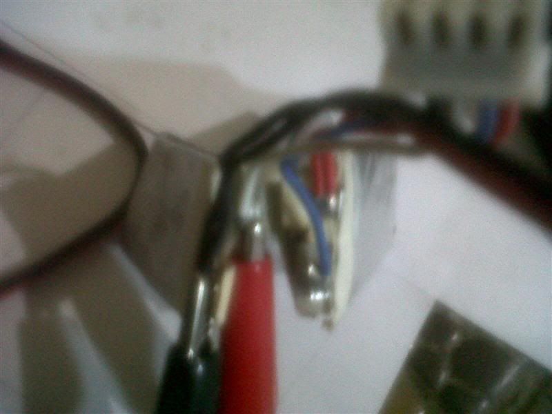

adityabizz
Posts: 216
Joined: 01 May 2012, 22:39
Location: purworejo-Jateng
Re: Kenapa Ya?
Post by adityabizz »
kalau cara saya balikin voltase yg drop diatas cm untuk 1 sell, kl lebih dari 1 sell, saya buka covernya, sampe keliatan kutub positif ama negatif tiap sell, lalu saya cas hanya sell yg drop saja, pakai konektor buaya,jadi jepit ke kutub positif ama negatif sell yg drop saja.

adityabizz
Posts: 216
Re: Kenapa Ya?
gini om cara saya balikin voltase 1 sell yg drop saja,
batre 3S,saya buka cover nya, cas cuma yg drop pake konektor buaya
seting di imax saya cas pke nimh,cas sampe balik 3V, baru diteruskan nge cas pke settingan untuk lipo.
ya pasti 1 sell yg drop itu dah ga fit kondisinya,soalnya dah pernah drop, tapi paling ga 3S saya bisa dipakai lg.
mungkin suhu" disini ada yg bisa kasi saran lebih bagus
