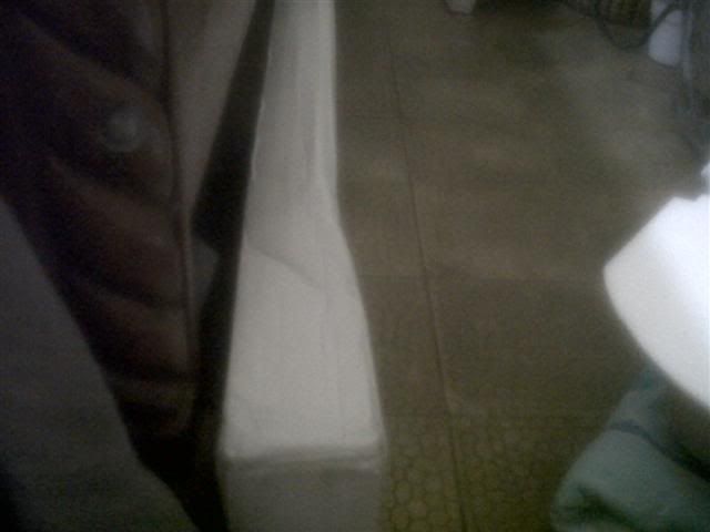

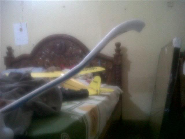

jadi jengkel juga barang baru kyk abis crash kondisinya, foto2 kerusakan yg lain ga usah di upload yah..
proses benerin bagian2 pesawat yg penyok,wing yg tertekuk,dll butuh waktu lebih lama dari ngerakitnya..ckckck

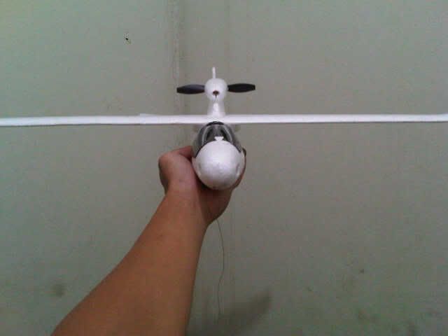

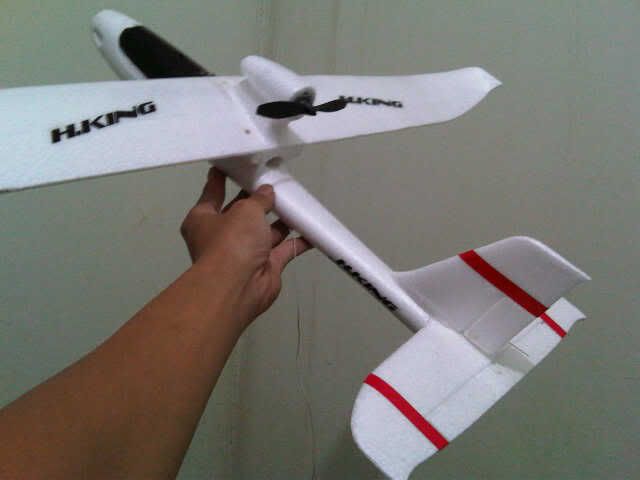

saya ada sedikit masalah dengan pesawat ini,
tapi kenapa pesawat ini suka bgt belok ke kanan ya? padahal wing,fin,rudder,elevator,stab,sejajar lurus semua seperti foto di atas.oh iya kejadian belok kekanan ga terjadi kalau throttle off. untuk motornya emg ga ada right/down thrust.tapi emg pusher kyknya ga butuh right/down thrust ya?
tapi knp pesawatnya belok kekanan kalau pas throttle 50%-full??apa terkena pengaruh prop yg muter?? soalnya prop nya juga muter kekanan. mohon bantuan buat nyembuhin penyakit belok kanan nya. [-o<

Kunci stang sudah dibuka belum om? :ha3 :ha3 :ha3 Kalo menurut saya, memang perlu diberi side thrust om.

coba lihat sayapnya om....kali2 akibat penyok jadi ada kecenderungan ke kanan ....atau arah angin coba perhatikan ......

@om adhreena wahahaha ini pke kunci T,jadi ga ada kunci stang nya. kalo ubah sudut motor harus bongkar tempat motor :pyg
@om dodit sayapnya udah ta lurusin lho. kalo angin juga bukan, pernah terbang zero wind juga sama.

Sebagaimana juga WD, saya selalu trim rudder ke kiri dikit, karena efek belok kanan itu kayaknya muncul dari torque motor, makanya saat motor di off gak muncul itu

Kalau mungkin, motornya di ganjal sedikit supaya ada left trustnya.
