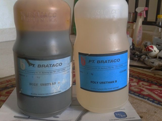

Kemarin sempat ke Brataco (toko kimia) rencananya mau beli castor oil ternyata stock lagi kosong, dari pada kecewa terpaksa lihat2 bahan jualan yg dipajang di etalase, dan akhirnya lihat yg ini
Polyurethan A & B
Menurut keterangan penjual bahan tersebut untuk membuat busa (Foam) semacam styrofoam.. :ide artinya bisa eksperimen lagi, karena penasaran bahan tsb saya beli seharga 160 rebu (satu pasang).

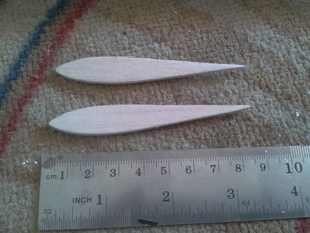

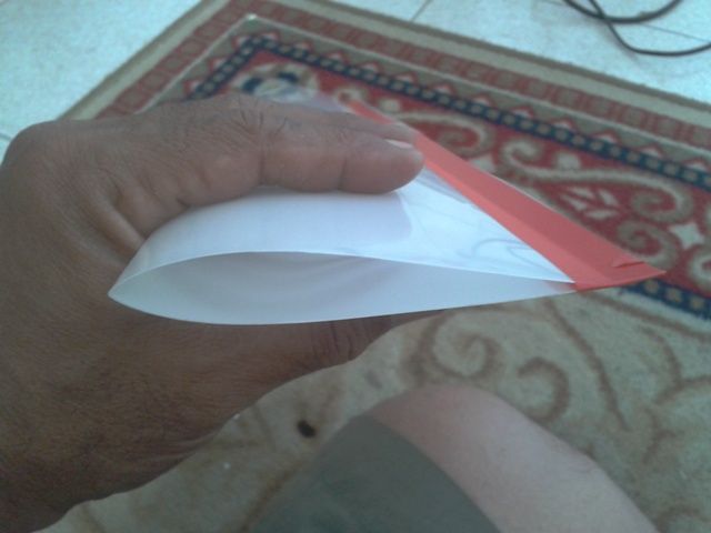

Buat mal/cetakan dari mika flm (0.25 mm), volume ruang 400 cc
Penutup cetakan dgn bentuk airfoil

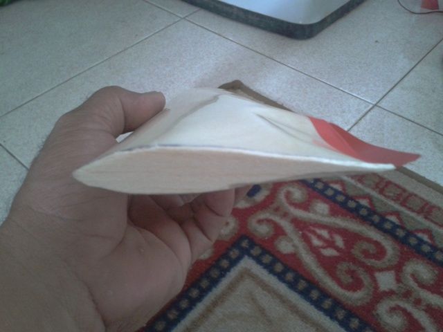

Selanjutnya polyurethan A & B dicampur masing2 20 cc (total 40 cc), menurut keterangan penjual volume hasil setelah terbentuk busa (foam) adalah 10 x lipat dari volume awal. Sambil diaduk dalam waktu kurang dari 1 menit reaksinya sudah mulai kelihatan, lalu dgn cepat adonan dimasukkan dalam cetakan, setelah kurang lebih 5 menit hasilnya seperti ini

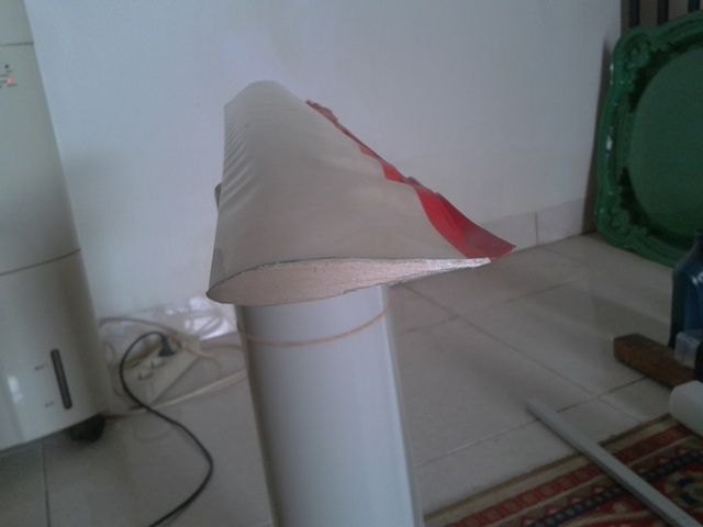

:ha3 :ha3 :ha3 ternyata bentuk yg dihasilkan tidak seperti yg direncanakan.
Untuk kesempurnaan hasil dibutuhkan cetakan yg kuat (rigit) agar mampu menahan tekanan pada saat busa sudah terbentuk.
Dari hasil eksperimen diatas ada beberapa data yg saya dapatkan :
- Busa (pori2) cukup rapat mirip pori2 pada depron (polyfoam)
- Kekuatan/kekerasan 2 - 3 kali lipat dari depron
- Masih ada sifat elastis
- Tidak larut pada bensin, thinner & methanol
- Aman/tahan terhadap lem CA
- Berat hampir lipat 2 kali dari depron
