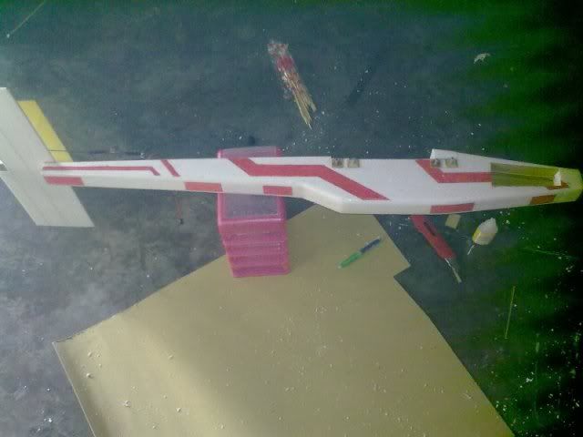

sekarang nambah ilmu dan aliran, biasa dulu main dengan CORO sekarang FOAM

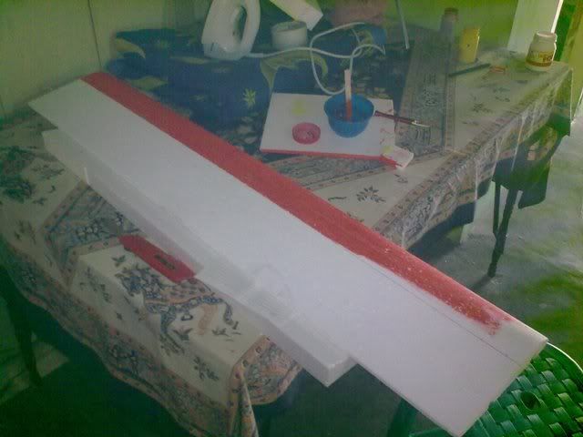

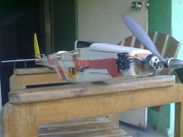

ini pertama kali saya bikin Glider, jdi belum ada bayangan baiknya bagaimana ...setelah coret sana sini di dapat lah konsep awal yg pasti masih banyak kekurangan ( maklum belum ada blueprint nya ..hihiih )
Target yg penting JADI dulu ... perbaikannya di Glider versi 2 nya

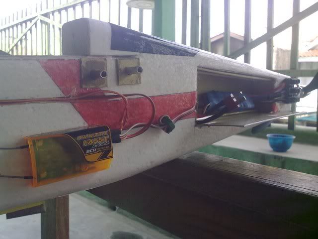

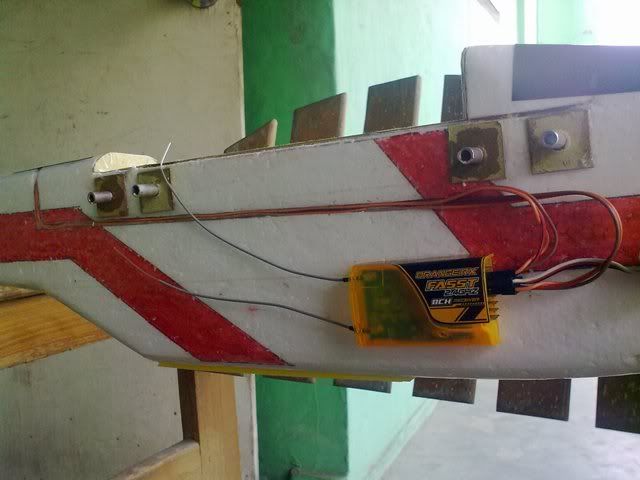

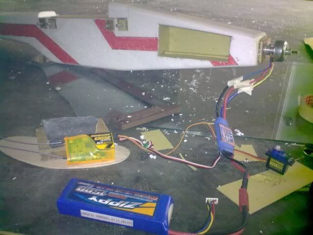

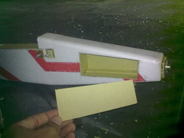

Spek: Wing: 170cm Fuselage: 110 cm 3 Channel motor 2409 + 30A + 8x6 + 3s 1500Mah RX ORANGE FASST + Kapasitor 16v 4400 Berat total: 698 Gram
ini lah angan2 saya punya pesawat Slow, SAYAP Panjang... kesampean juga .... cuma gimana bawanya MOBIL tak Punya..yg ada cuma sepeda MOTOR ...nah loh bisa acak-acak konsep lagi nih ...

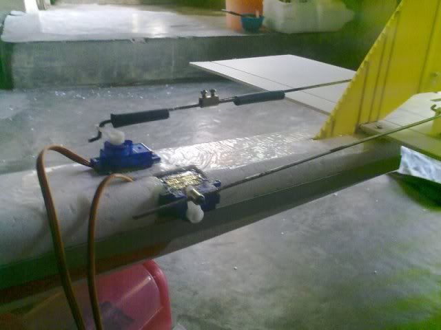

di glider ini ada yg saya sebut posisi ILEGAL dan tidak semestinya ..tapi apa boleh buat YANG PENTING TERBANG DULU ..klo mikir terus ga bikin bikin deh dan SERVO RUDER saya pasang di ChANNEL 1

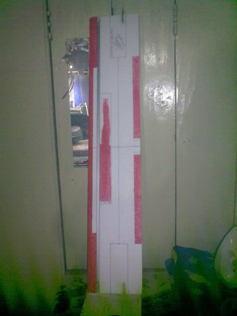

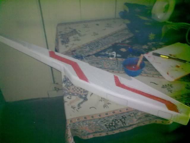

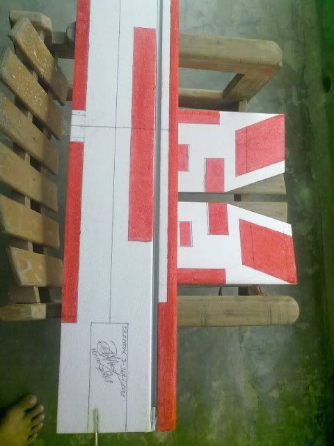

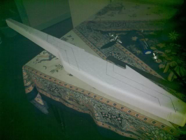

MOHON MAAF .... kebiasaan saya klo lagi bikin pesawat kadang males Foto Foto di tambah kamera hp yg kurang support cahaya ini juga kepikiran jadi potonya seadanya ya om

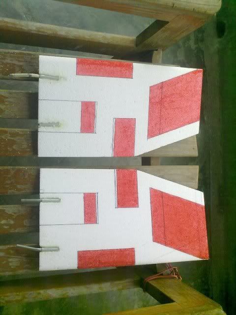

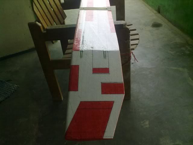

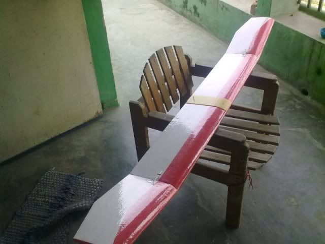

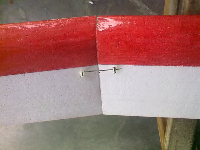

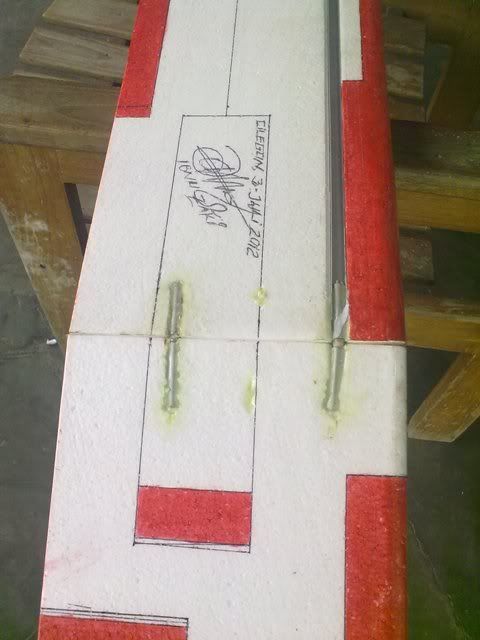

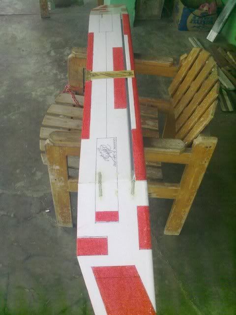

sambung PANEL wing dgn Almunium tube yg di bengkokan ( tapi rada rada yg 1 ini .. mesti sama sudut hedral )

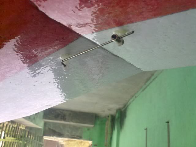

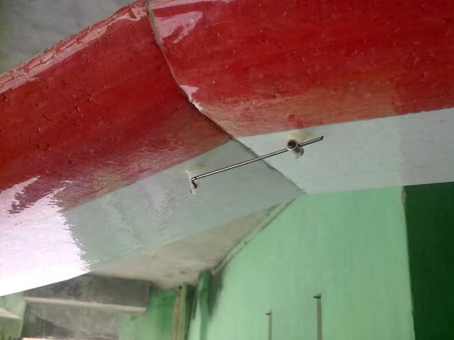

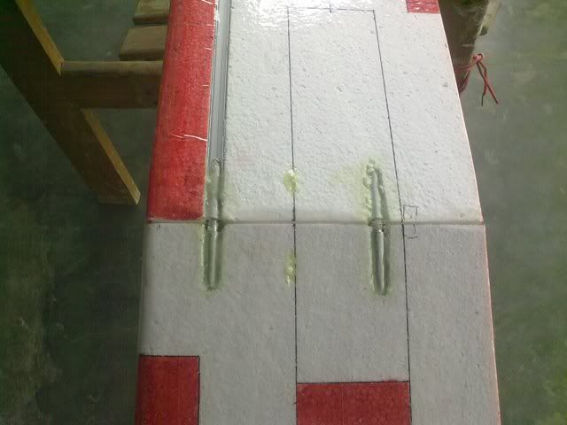

nah ini yg saya sebut ILEGAL ... berhubung saya bikin yg di copot adalah wing tip nya..dan klo di samung kadang kurang kencang ( walau pipa udah di bengkokin ) jadi saya pasang pushrod aja deh
