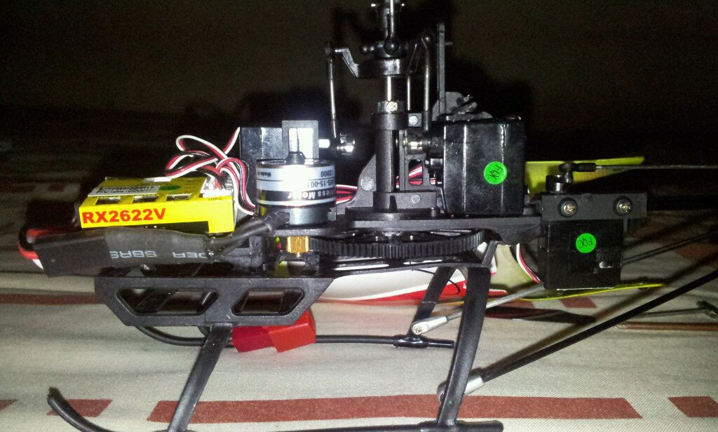

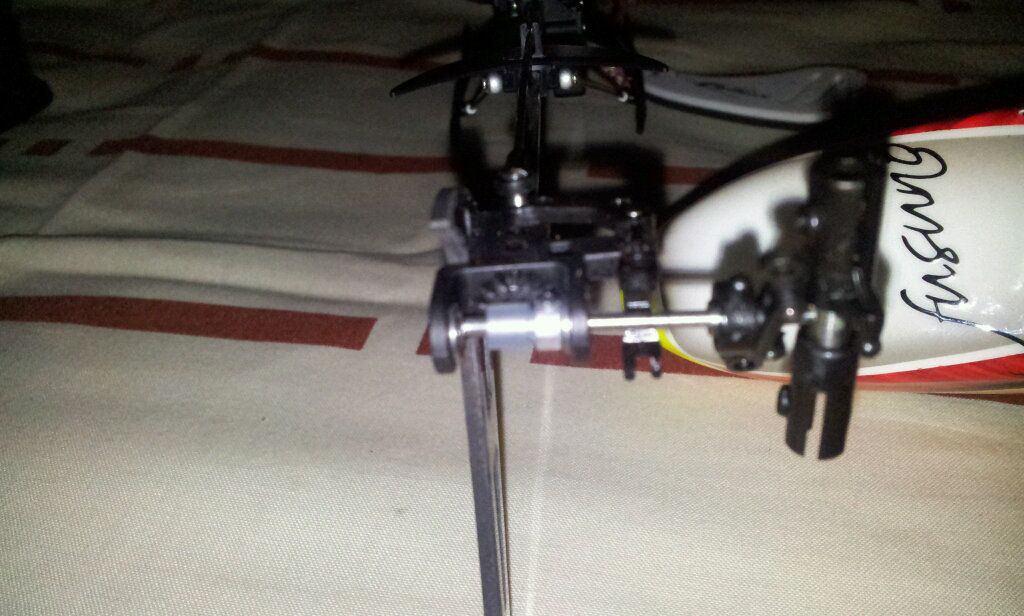

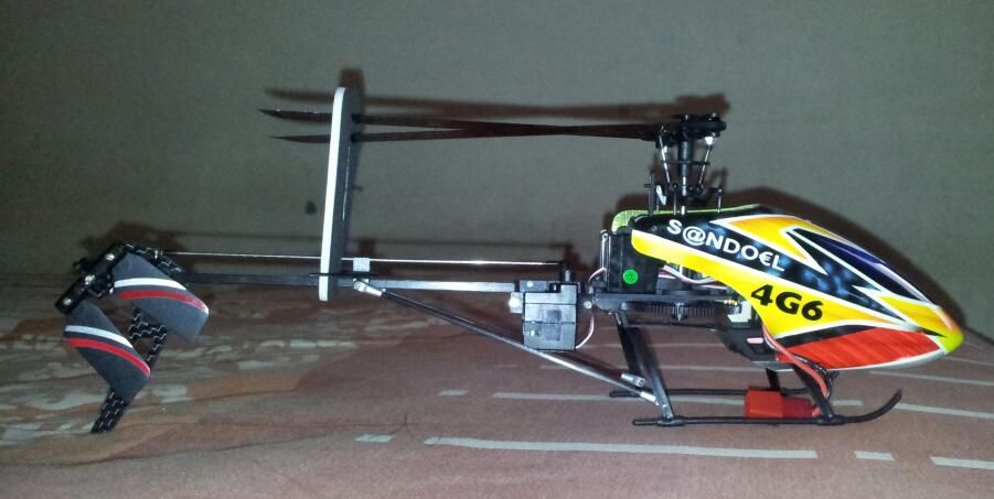

Slipper cluth sebenarnya seperti tail shaft dengan ukuran sedikit lebih panjang dari standarnya. diameter yang lebih panjang itu digunakan untuk memberi ruang bagi semacam 'colar' yang menahan suatu 'peredam bentur' yang terbuat dari selang yang biasa dipakai untuk pesawat atau heli mesin itu. Saya kurang jelas juga cara kerjanya.... tapi memang terbukti efektif.
ini gambarnya
Gambar lain yang saya punya saya upload deh...
