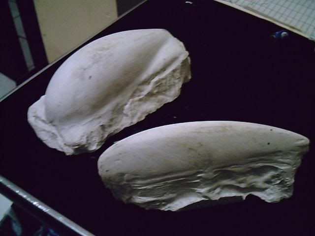

ini contoh cetakan canopy dan wing tip, saya buat pake bubuk gips..sekilo 4500 rp,..lebih awet dari pada foam...ngalusinnya gampang,...setelah patungnya terbentuk kasar...dialusin pake amplas 150 yang dbasahin...masih dalam keadaan basah, buat campuaran gips yang kental (sedikit aja) lumurin di sekitar patungnya,...tinggal dielus-elus...jadi mulus deh patungnya...
ini saya buat 5 tahun yang lalu,..sampae sekarang masih bagus..
