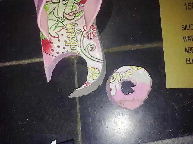

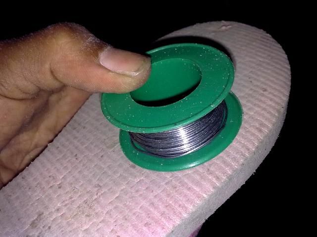

potong matras / sendal bekas sesuai ukuran
disini saya pake tempat tenol buat ukuran lingkaran
