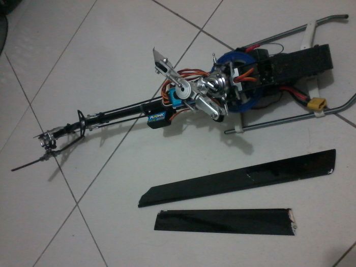

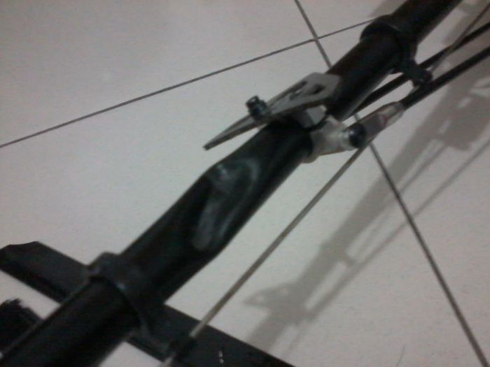

Sedikit Oleh-oleh dari setting Heli 450 FBL
Ini yang HK + Copter X cx-3x1000
Yang Tarot Masih Nempel di tembok kamar Q
dan ini hasilnya
Saat Cek Rudder, tail blade
dan Akhir nya
Saat Test
Throttle 60% Heli ny Anteng, tidak ke kiri dan ke kanan
Throttle 70% Heli nya mulai Gemetar
Throttle 80% Heli nya Gemetar dan gemetar lalu membalik secara tiba-tiba dan Crash
Heli repair....!

kalo heli mbalik tiba2 biasanya gara2 gyro compensation nya kebalik...
coba di cek dulu om, nyalakan heli trus angkat pake tangan...
coba miring2kan helinya, seharusnya swash plate miring kearah berlawanan sama arah miringnya heli...
misalnya heli kita miringkan ke kiri, swash plate miring kekanan ato heli dicondongkan ke depan swash plate miring kebelakang...
nanti kalo sempet, saya coba bikin step by step cara setting nya...
