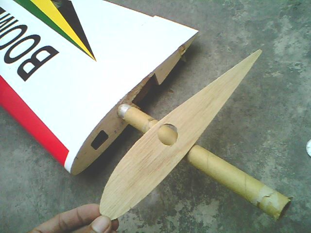

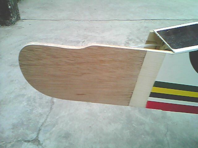

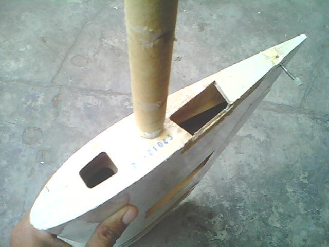

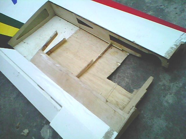

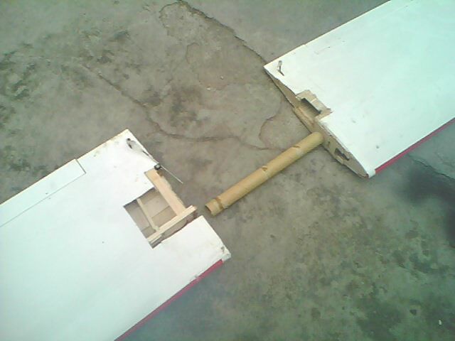

Sebelum bulan Ramadhan kemarin datang tamu dari Kudus, membawa boomerang yang patah sayap karena lost signal...sayang tidak ada dokumentasi pertemuannya...
hanya ada foto kondisi pesawt yang hancur.
paling parah wingnya, hancur bagian wing joiner, untung hanya sebelah, jadi bagian yang utuh bisa sebagai patokan.

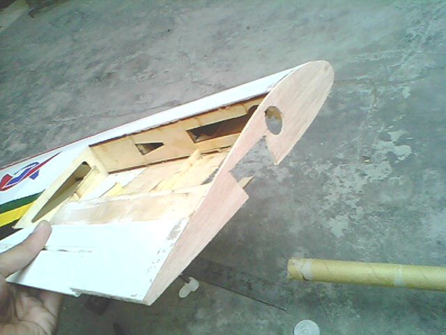

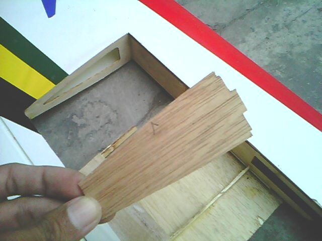

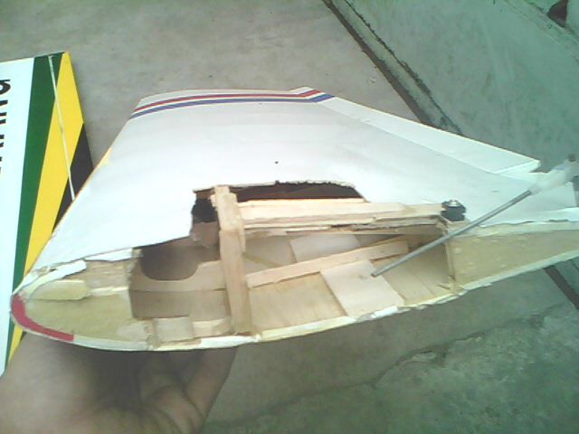

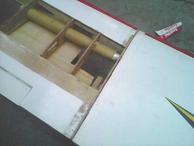

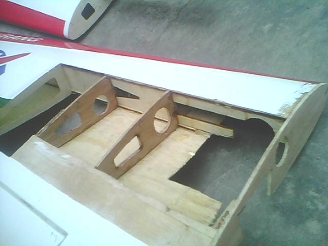

ribs yang hancur dibersihkan terlebih dahulu..
membuat rib baru sesuai bentuk rib wing sebelah..
dibuat ribs, satu persatu...

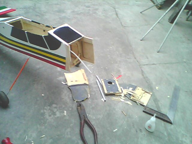

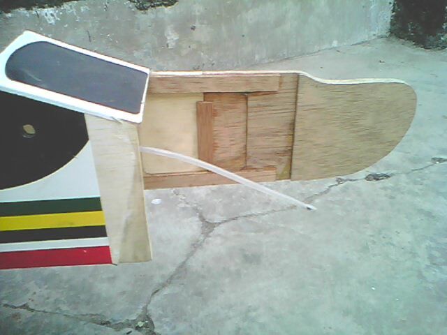

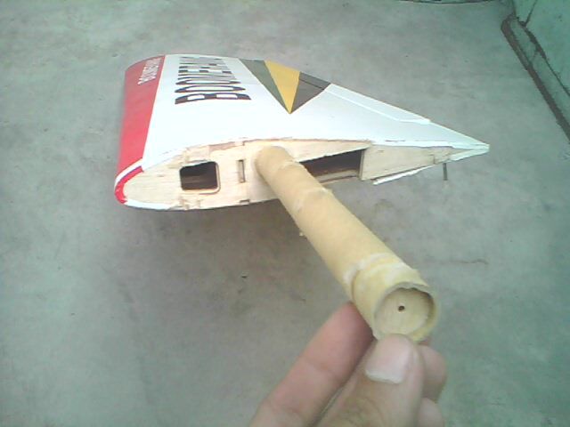

wing sudah bisa dijadikan satu, lagi..
sambil nunggu lemnya kering...kita bergeser dulu ke fuselage..

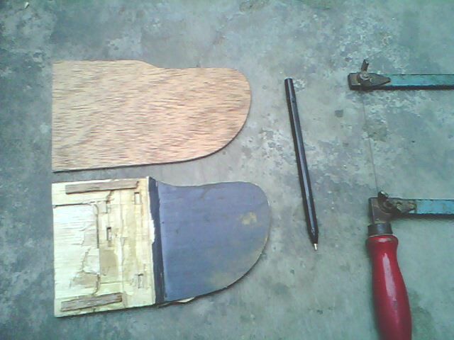

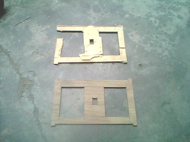

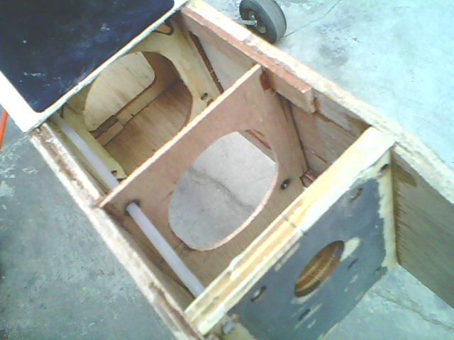

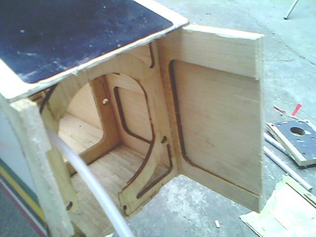

firewall yang hancur, kita rapikan dulu..
membuat duplikat firewall, gunakan laser-cut untuk hasil potongan yang halus.. :ha3 :pis

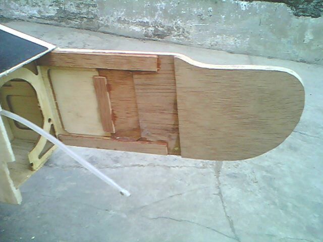

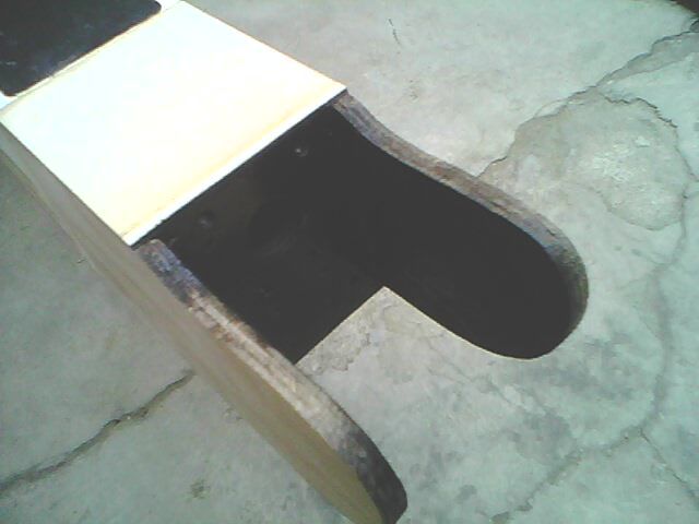

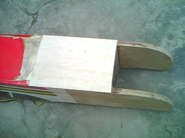

direkatkan pada fuselage,

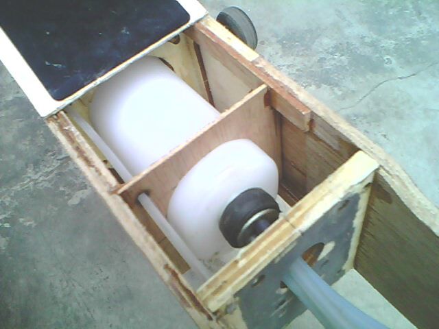

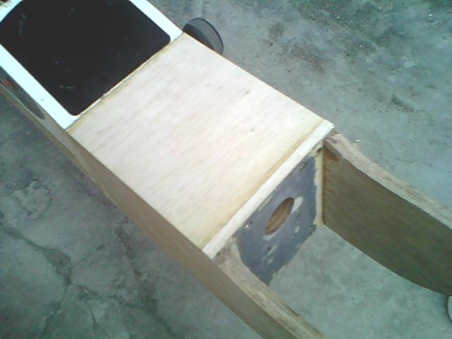

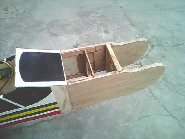

selanjutnya membuat former untuk fuel tank
sudah terpasang semua, bisa ditutup fuselage-nya menggunakan balsa 1mm

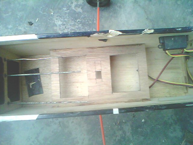

membuat duplikat former untuk servo..
sedikit dicat bagian firewall,
