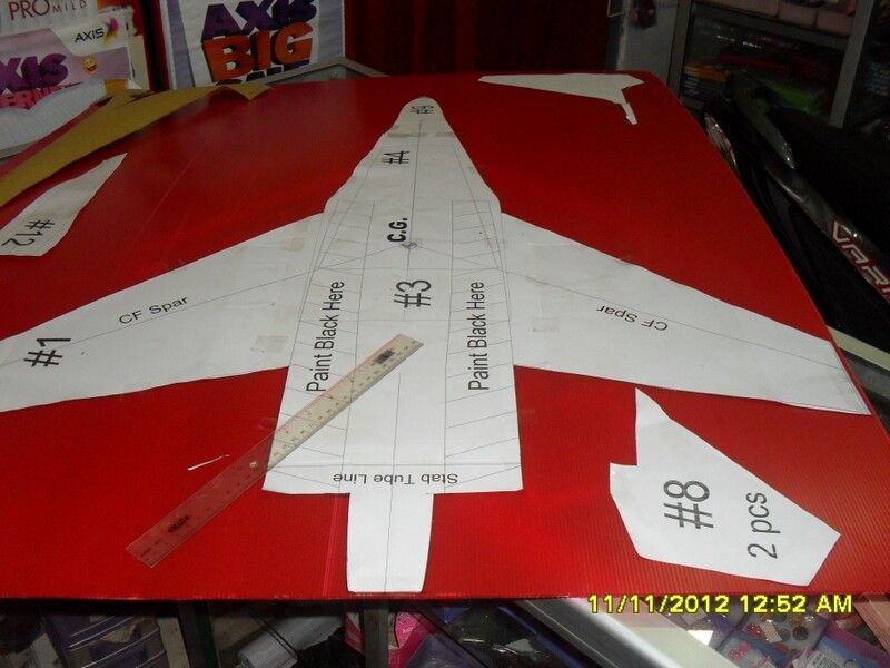

abis liat video jadi :hmm :ktk,maka mulailah cari-cari bahan.tanya sana-sini ga dapet-dapet akhirnya ada om bayupbm yang berbaik hati menghibahkan selembar coro dan polyfoam miliknya :thx
Berangkat dari selembar coro dimulailah pekerjaan

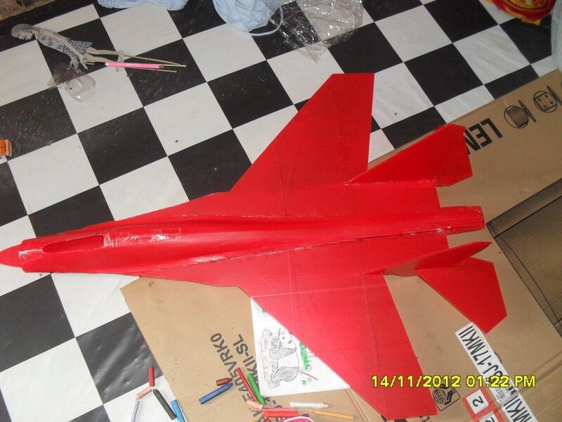

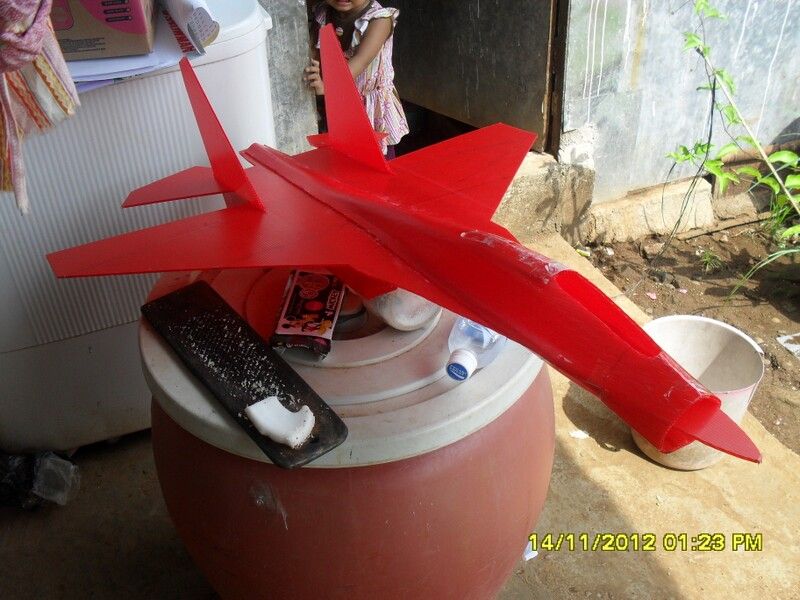

Bukan kata-kata om Bodyguard yang keliru, tapi karena teknik pengeleman dan lem yang kupakai salah.Harusnya kerjaan yang menjadi lebih simpel tapi kesulitan tingkat tinggi yang kutemui.Pekerjaan yang harusnya selesai beberapa jam akhirnya selesai sampai berhari-hari.

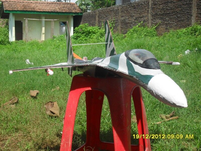

saking asyiknya nglembur jadi lupa dokumentasikan prosesnya, hingga langsung jadi seperti ini
Spoiler: show

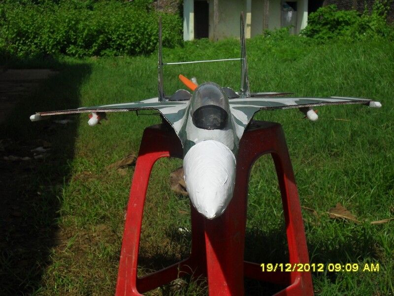

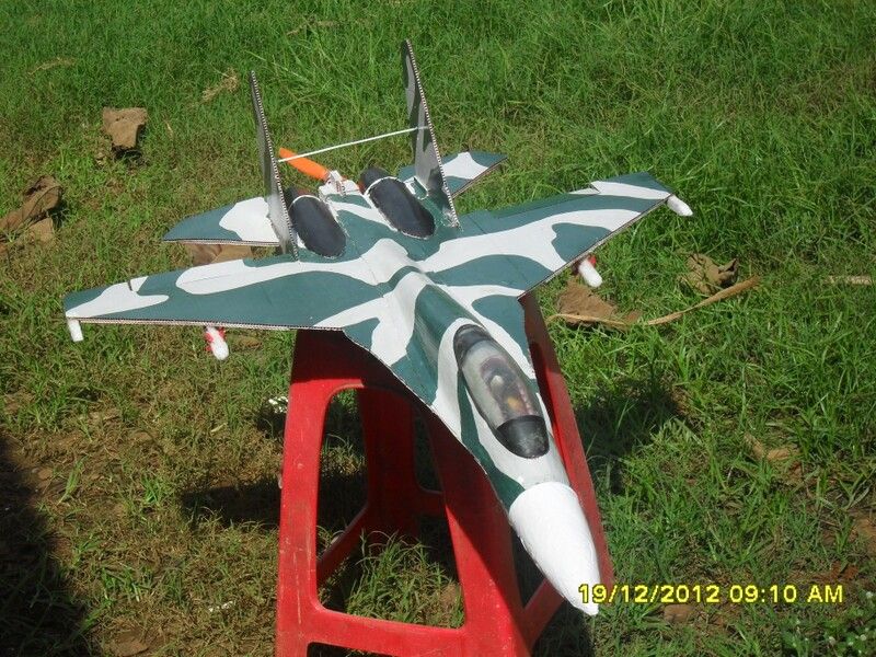

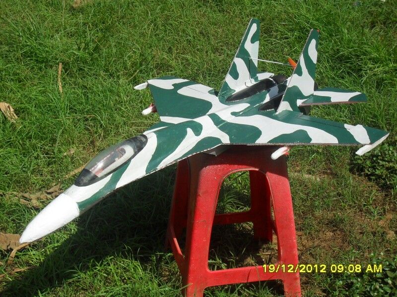

Perolehan AUW jauh dari perkiraan, (-/+) 721gr :hah . Electronic 371gr+kit (-/+) 350gr, untuk berat battery sendiri mencapai 187gr.
Untuk spesifikasinya :
Length: 115cm
Wingspan: 75mm
Coro 3mm
Motor: Turnigy D2826-6 2200kv Brushless Outrunner
ESC : 40A Corona
Servo: 2 x 9gr
Prop :6x4 (hasil motong prop 8x4 karena susah cari yang 6x4)
Battery : 3 sel 35-70C, 2200mah
setelah terpasang electronic kira-kira hasilnya seperti ini
Spoiler: show
Berhubung pakai kamera jadul hasilnya cuman seperti ini
Dari spek dan video di atas kira-kira permasalahannya apa yang membuat proyek su27 ku kelihatan kurang power? apa perlu diet supaya lebih ringan?untuk manuver loop,invert, dan rolling jadi susah banget. Mohon saran atau solusinya suhu-suhu semua..
:thx buat om Bodyguard untuk inspirasinya dan :thx juga buat om bayupbm atas hibah coronya....

wah kalau digedein battery sama ESC harus pakai yang berapa lg om :hmm ,ESC udah 40A trs battery pake 3s 2200mah udah lumayan berat :pyg.
Untuk motor gak sesuai harapan, 2200kv kirain suarane udah melengking tapi ternyata gak kedengeran, lemot lagi

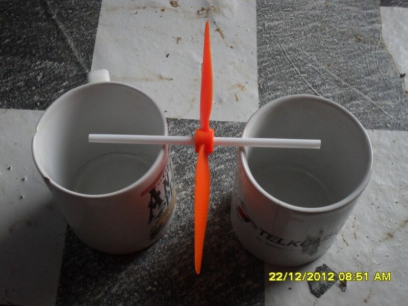

Prop di potong apa sudah di balance ulangkah?
maaf kalau salah.

fly123 wrote:Prop di potong apa sudah di balance ulangkah?
maaf kalau salah.
Berhubung cari-cari prop 6x4 gak dapet-dapet maka terpaksa cari teknik balancing jadul. Walaupun hasilnya kurang akurat dan pitch kurang.
Spoiler: show

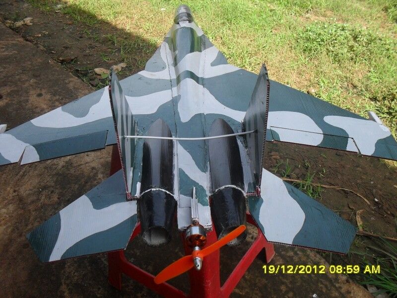

Pakai propeller yg kaku/rigid dan daun propellernya tidak lebar

-om unding ;pertama tak coba pakai 8x4 dipotong jadi 6x4 model SF om, sekarang ganti model APC 7x6 dipotong dan pitch dibentuk jadi 6x4 hasil gak jauh beda.mau coba bli yang langsung jadi ukuran 6x4.model TGS sport barangkali cocok om.maaf kalau salah he..he...
