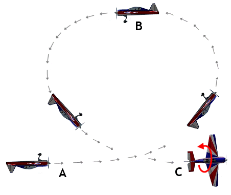

"Loop
inside loop
- Dari datar & lurus, tambah trotel (mentok juga boleh) mulai tarik elevator sehinga mendongak. Tambahkan throttle untuk menjaga kecepatan aliran udara.
- Tetap tambahkan tarikan elevator sampai pesawat terbalik,
- pada posisi invert ini lalu kurangi trotel secara lumayan atau matikan trotel.
- Tambah tarikan elevator untuk menjaga kebagusan lingkaran;
- Saat hadap lurus kebawah tambah throttle.
- Saat sudah datar kembali tambah trotel lagi buat ngebut.
Kelihatan gampang tapi susah, butuh ketrampilan kendali trotle untuk menjaga "airspeed" biar melingkernya bagus.
Bagi pemula jadi oval jg sudah bagus. Untuk pesawat trainer atau glider butuh turun dulu sebelum masuk posisi loop [A] agar cukup airspeed.
Lakukan pada ketinggian banyak untuk pertama kalinya demi keamanan.

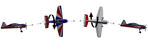

airplane roll / Melintir
- dari datar lurus, tarik elevator sikit biar agak naik,
- gerakkan aeleron mentok kiri/kanan atau secukupnya.
- Saat melintir menuju invert sodokan elevator mungkin dibutuhkan, jaga sodokan, kembalikan elevator saat pesawat sudah kembali level lalu lepas stik aeleron.
