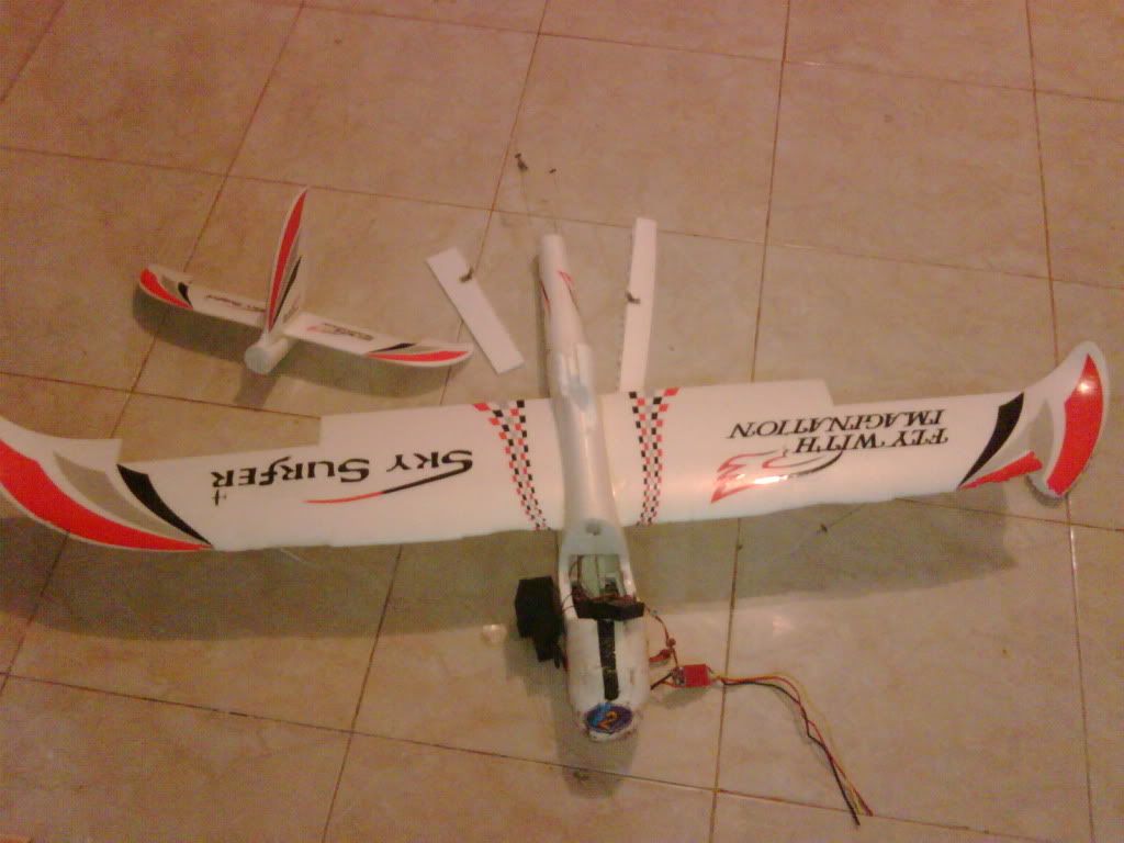

pesawat Sky surfer yang dipesan melalui salah satu HS di Gaero, Kang Nuryaman sampai dengan kemasan yang utuh dan baik. Nuhun kang.
setelah dibuka dan diperiksa kelengkapannya, fuselage, canopi, motor, Wings, stab, elev, carbon (spar) dll, semua komplet.
Setelah semua bagian lengkap, maka bagian badan pesawat jadi perhatian, meskipun kelihatannya kuat dan kokoh. Saya lebih memilih untuk memperkuat fuselage agar lebih kaku. Bagian bawah badan mulai di beset dengan cutter tajam memamnjang dari nose hingga sampai ke belakang.
Siapkan balsa ukuran 5 mm dan carbon tube 3 mm, atau bisa langsung dg carbon tube 5 mm tdk perlu pake balsa lagi.
setelah ukuran lubang dirasa cukup, berikan lem sejenis araldite. kemudian tempelkan balsa dan atau carbon tadi, tahan samapai lem mengering sempurna.
