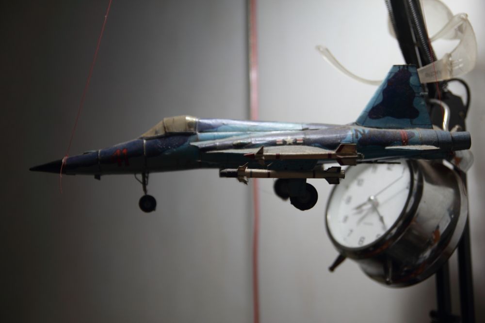

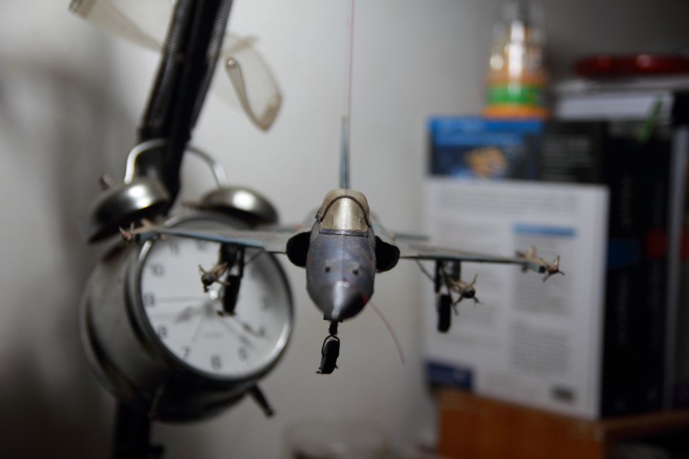

Mohon maaf suhu andaikan topik ini pernah dibahas,
Suhu suhu yang baik hati :ngl mohon pencerahan ilmunya, apakah selain menentukan CG (yang diforum ini sudah dibahas) kita juga harus menentukan keseimbangan sayap dalam artian pada keadaan statis digantung pada sumbu tengah fuselage sayap tidak oleng ke kiri atau ke kanan?
seperti gambaran dibawah ini:
dari gambar terlihat sayap pesawat berat sebelah kiri.
metode yang saya gunakan adalah menggantung ujung depan dan ujung ekor pesawat pada kondisi pesawat rata rata air.
apakah memang seperti itu, mengingat pernah melihat pesawat dengan sayap yang dilem sana sini tapi kok ya masih terbang dengan mulusnya. :cling

Saya setuju banget dengan masalah kesetimbangan seperti yg sudah dijadikan topik sama kangmas guru wisnu dan kompensasi selama terbang melalui surface control pasti akan selalu terjadi mengingat pada saat pesawat terbang kan masih ada faktor lainnya yaitu kondisi udara
Alangkah indahnya apabila kompensasi itu dilakukan hanya karena semata kondisi udara saja bukan harus melakukan kompensasi karena ada nya kekurangan sempurnaan struktur pesawat, nah untuk ini contoh nya dgn melihat ke foto dari arah depan pesawat yg digantung itu yg menarik adalah posisi vertical stab sudah agak miring kekanan pada kondisi sayap miring kekiri nah gimana nanti jadinya pada saat sayap setimbang berarti vertical stab makin miring ke kanan dong ...... :hi3 ..... Maap ya kangmas wisnu ini sekedar menjadi pemerhati foto saja loh enggak ada maksud apa2 cuman lagi ngebayangin aja gimana entar rasa terbangnya pada saat sayap sudah setimbang tapi ada stab atau control surface nya yg miring ...... :hmm
Pandangan saya ini disampaikan semata agar nantinya kalau udah bikin sayap setimbang tapi setelah dirangkai kok ternyata ada aja rasa lainnya, nah dari situ jangan terus putus asa atau merasa kayanya sia2 saja setelah menyetimbangkan sayaploh ya, tetep punya arti kok semua usaha dalam membuat pesawat se perfect mungkin dan justru disini tantangannya ..... :yes
Salam
wisnumurti
Posts: 381
Joined: 31 Dec 2009, 12:03
Location: Cilandak, Tasikmalaya and Magelang
Re: Menentukan keseimbangan sayap Pesawat
Post by wisnumurti »
Hahahah pak toto ...itu cuma pesawat pajangan pak, hasil iseng iseng ..tapi makasih komennya memberikan pencerahan untuk proses pembuatan struktur peswat terbang yang bener hehehhe :)
