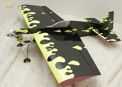

Saya masih nyimpan satu armada homemade planker Edge 540 (dari plan suhu wisnu), sudah gak ada mesinnya
pinginnya dihidupkan lagi tapi pingin ganti yang elektrik aja, mohon petunjuknya untuk kebutuhan powerplan yang cocok apa ya (motor, esc, battery) jenis dan spesifikasinya, maklum buta banget kalau udah pesawatnya gede karena saya kelasnya elektrik kecil2 parkflyer aja.
Mohon masukannya, sebelumnya terimakasih

:hmm ada spek detail pesawatnya om?
atau dulu sudah pernah dipasangi engine?

AnnasKaruniawan wrote::hmm ada spek detail pesawatnya om?
pesawat itu pernah dipasangi engine .70 4stroke
Menyuplik dari data plan om SU-31 (om Wishnu):
Wingspan = 47"
Wing Area = 752 sq in
Length = 47"
Weight = 4.25 lbs
Engine = .40 - .46 2-stroke/ .52 - .70 4 stroke

luckytaufick wrote:Ad plan nya ga om? Minat bnget pngen buat...
Plan saya dapat hibah dari om wishnu dalam bentuk print-out
Ini foto saya ambil dari data pesawat yang ada di file plannya om Wishnu
Wingspan = 47"
Length = 47"
Weight = 4.25 lbs
kalo liat dari spek engine nya sih, kayaknya cocok dipasangi motor elektrik sekelas engine 50
coba cari di HK om, ada motor Turnigy yang seri EasyMatch
coba cari2 aja yang sekelas 46-50 nitro

Iya mas... pinginnya sih sambil nyelengi daripada pesawatnya terbengkalai tergantung di gudang...
AnnasKaruniawan wrote:kalo liat dari spek engine nya sih, kayaknya cocok dipasangi motor elektrik sekelas engine 50
Thanks masukannya, lagi dicari2 dulu... semoga masuk budgetnya
