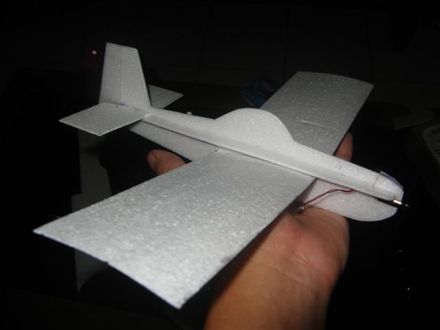

Karena si U-10 rontok ekornya, males betulin lagi

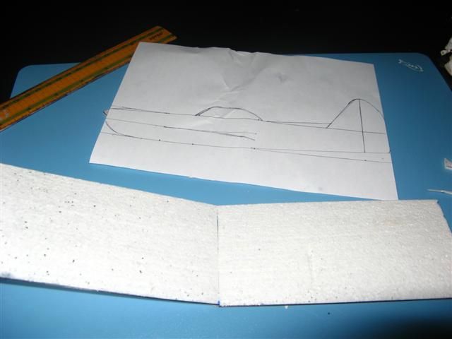

Sambil nemenin Alfi nonton ALice in Wonderland di tipi semalem, coba bikin versi lain, Mid-Wing, dg target AUW 8 gr
sayap ambil ex U-10, model coba di oret2 dulu dikertas

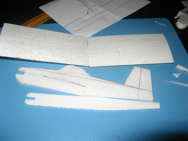

potong body dan penguat sisinya dari polyfoam 3mm
Posts: 9640 Joined: 17 Jan 2007, 14:11
Post
by iwan21 » 25 Mar 2013, 08:35

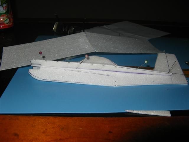

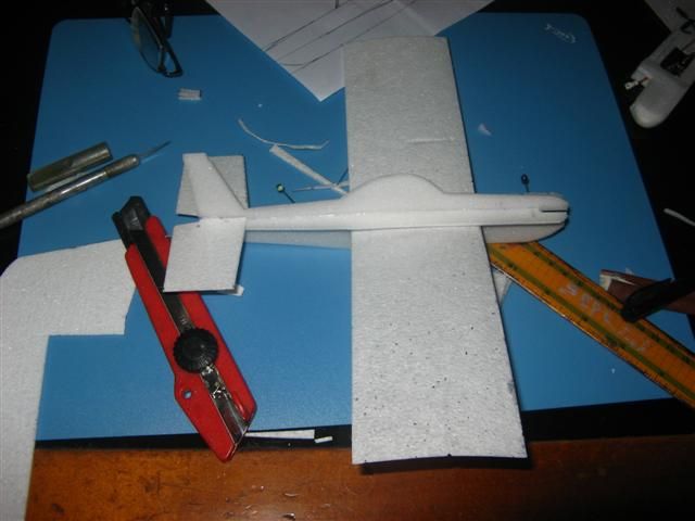

bikin coakan buat sayap, langsung lem penguat sisi
sayap sama stabilo langsung dilem ( napsu ya hihihihhhiii)
Post
by iwan21 » 25 Mar 2013, 08:37

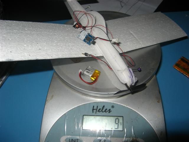

Pasang motor. lem pake CA foamsafe
timbang sama semua partnya, walau masih ada 4 batang jarum pentul
9 gr , tapi yakin kalo jarum dah dicabut bisa dapet 8 gr
Pelem abis pesawat jadi, anak seneng ditemenin, bapaknya seneng punya maenan baru
Post
by iwan21 » 25 Mar 2013, 08:40

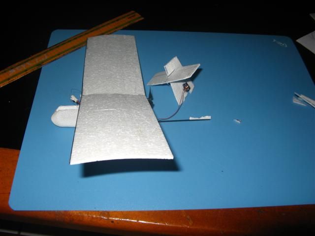

Speknya : Kontrol 2 channel, throttle dan rudder Panjang body sejengkal alias 22 cm Sayap masih tetap ex U-10, 30x7 cm wing arena 2.1 dm2 target berat 8 gr target wingloading 3.81 gr/dm2 power motor 6mm propeler 31mm (motor dan prop sama persis dg yg dipasang di Lalat -15 gr)

gimana bikinnya ya..????? ko' bisa seringan itu.......wahhh ngga nyampe deh otak saya...

hidayat07 wrote: gimana bikinnya ya..????? ko' bisa seringan itu.......wahhh ngga nyampe deh otak saya...
kuncinya kan di partnya yg super ringan om
rx + motor + actuator + lipo 1sel gak nyampe 5 gr
berat kosong pesawatnya juga gak nyampe 5 gr
jadi total AUW gak nyampe 10 gr juga

aurasyifa wrote: suhu satu ini gak ada matinya dlm berkreasi ......top
kefefet om, cibeureum kalo minggu pagi malah ada yg main bola sampe jam 10, sementara saya gak bisa sampe siang
kalo punya yg mikro begini kan bisa nerbangin didepan rumah sambil jaga anak
