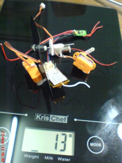

peralatan untuk membuat model micro rc........
modul orange tx , orange rx micro , 2 jenis micro servo , micro esc bec , GPS 7 gearbox dan.........."sledge hammer" antenna wifi TPLink 8 db modiff untuk antene txnya , biar dapet full range :D......
....tertarik ????............

kalo GPS 7 lebih baik pake prop 5030 pakde, itu 4025 cocoknya cuman buat kelas 6mm (gps-6)
dg prop 5030, gk kesulitan bawa beban sampe 30 gr

lha ini........baru : 2 servo , rx , esc bec , gps 6 / 7 + prop 4025 dah .......
......13grm........belum batere , pesawat dan cem macemnya...
ini kelas bikin :pyg .......tapi kalo terbang rasanya bisa :hre .........apalagi indoornya bisa ditempat yg terbatas :duar
Re: Senjata untuk minimicro model
baterenya belum ada? wah kalo tau gitu sekalian kemarin kirim batere 1sel sama prop 5030
...belon ...(batere ditimbang)...propnya (belon diganti) 5030........udah segitu :gg

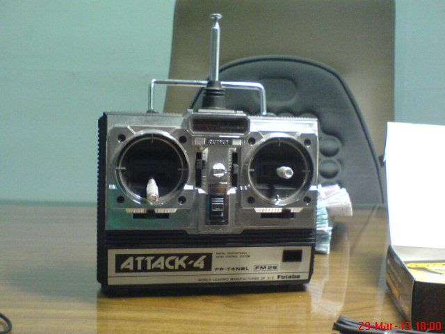

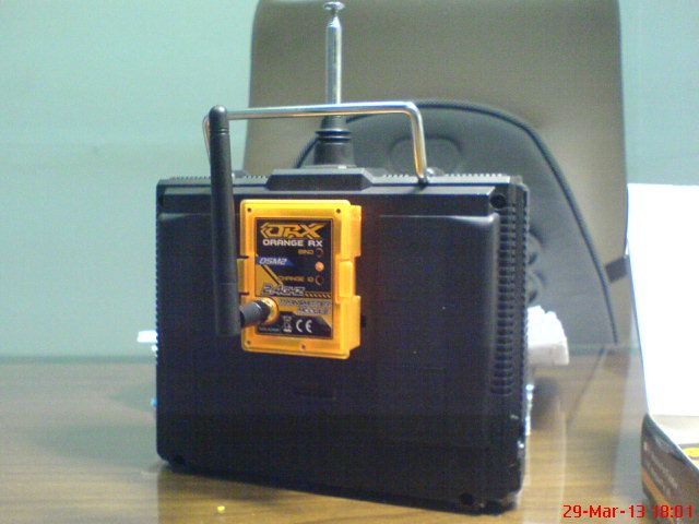

futaba lama........fm 29 mhz.........
...setelah di "cangkok" dgn modul baru , tapi xtal lama dilepas dulu ya...... :D ....
......tapi , servonya kok rada "ngecek.....alias jitter" ya ? :? ......, input modul saya ambil via pin 11 ic encoder futaba dgn diberi resistor 1k.., ada yg salahkah ?????
