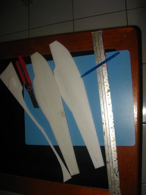

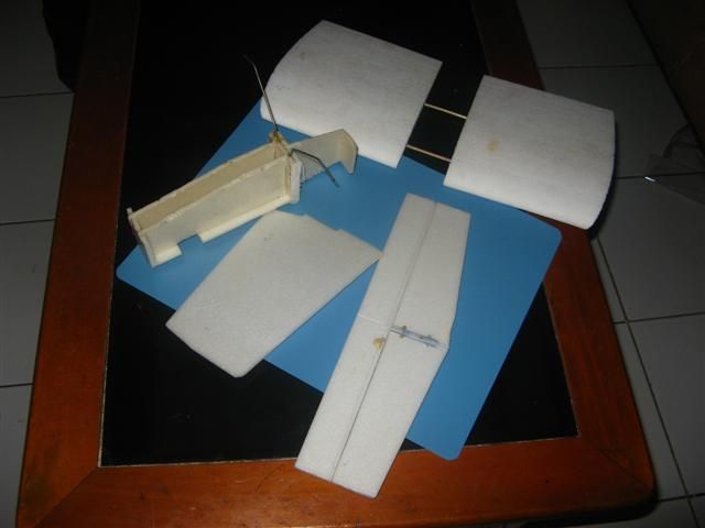

1. potongan sisa sayap, 32x19 cm
2. potongan sisa ekor Fan trainer

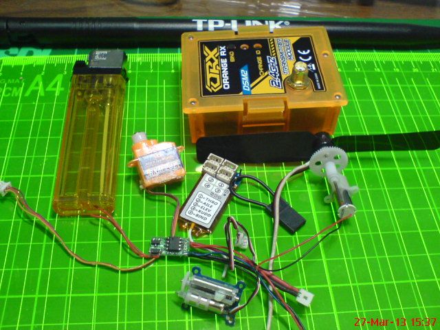

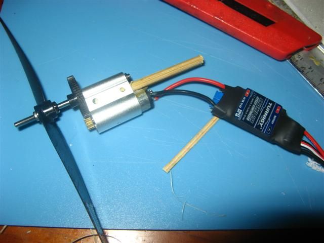

3. motor brushed 130 bekas apaan tau ( dulu dikasih om Adhe Kucing banyak)
4. ada gearbox yg pas belum dipake
5. ada esc brushed 20 amp belum dipake

nahloh, karena potongan sayapnya pendek, ya bikin model boncel aja deh
target :
1. AUW antara 150 - 200 gr
2. wingspan 45 cm ( potongan sayap nemu akan ditambahan lagi outer wing panel masing2 10cm dan jadi multihedral)
3. wingloading kalo dapet sih 20 gr/dm2, supaya bisa terbang slow banget
4. control cukup 3 ch. R.E.T

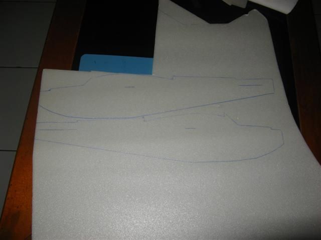

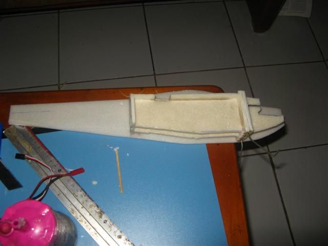

nah tadi habis subuh mulai gambar2 di polyfoam 5mm
potonngg ! wakakakakakakak
Re: si Boncel

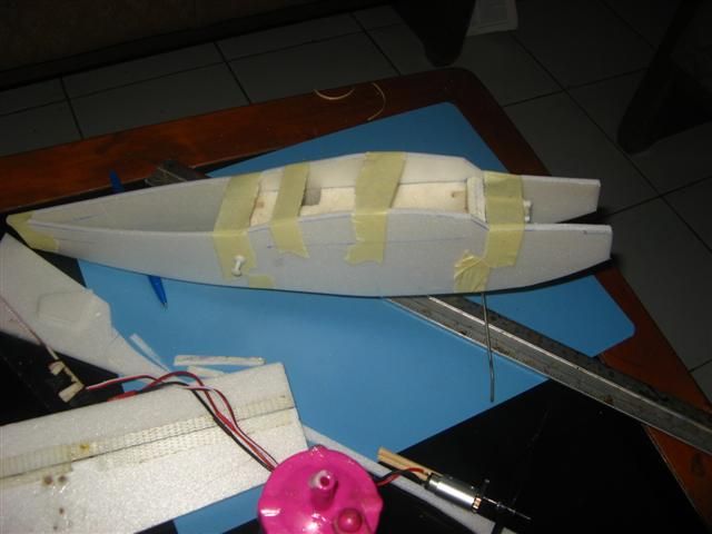

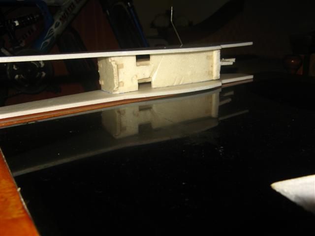

fuse frame ex aeronca disesuain sama side fuse baru, potong sana sini
lem2 dulu deh, biar nanti malem udah kering lemnya dan bisa dilanjutin prosesnya

kalo udah dsm2 bisa receiver orange mikro dsm2 om, nih pakde NF dah buat listnya
Senjata untuk minimicro model
viewtopic.php?f=239&t=13465
modul rf nya gak usah, kan remotenya udah dsm2
motor juga ada pilihan yg brushless 1 sel berikut esc brushless 1 sel

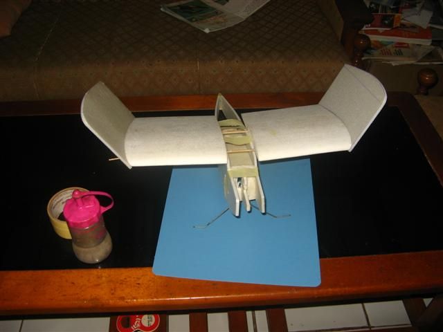

Re: si Boncel SS (alias Super Slow)
sayapnya kok jadi aneh hihihihihihihiii
lengkung airfoil yg dah ada coakannya dibalik suhu , bukan "cembung" tapi "cekung" ....>>>>>bentuk wingtip sayap yg inner panel.......
